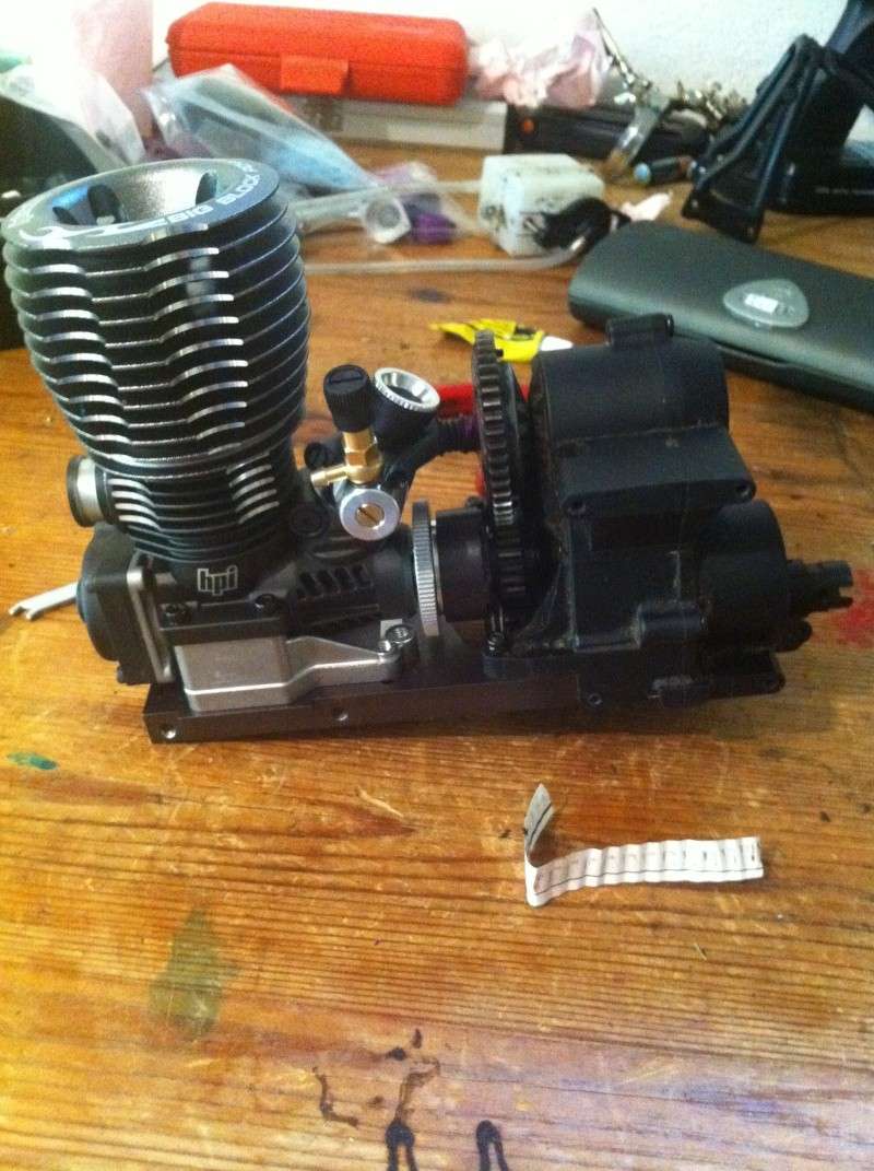

Bon aller, je fais monter les masselottes et je fais un gros photo shoot
Voilà donc la malheureuse bête sans moteur et en mode Scarface :
Sur cette photo, on voit la fameuse plaque HPI de 10mm que je fais tenir avec deux vis plus longues que celles d'origine et deux écrous (le plastique est foiré )
Avec la merveille J'ai collé le moteur avec la colle rouge, je suis pénard comme ça
Prêt a sortir :
On dirait un l'édition limitée XSS K5.9...
Pour le rôdage, il faudra pas que je me précipite et oublie que c'est plus le F4.6 (déjà rodé)

Sauf que juste après cette vidéo, quand le plein s'est achevé, le moteur s'est arrêté, et là Ô rage, Ô désespoir, le roto n'enclenchait plus le moteur pas logique mais dans le doute : le moteur est noyé ? -Non. j'ai serré
Je démonte le dessus de la BV, la culasse, et j'ôte les vis qui maintiennent le moteur au support moteur :
WD40, nitro... ça ne débloque pas...
vers 23h, toujours pas débloqué, je pète un câble, je prend un gros bout de tissus bien épais que je met sur le piston, je prend un tournevis placé coté manche contre le piston, mon petit maillet, un coup DÉBLOQUÉ ! (raconté comme ça, ça fait bourrin mais croyez moi que même énervé, fatigué et mort de faim j'y suis allé vraiment délicatement ) Je remonte tout ça :
Je mange, et au lit
Suite de l'histoire............................ Aujourd'hui, je me lève tôt (11h ) et je descend voir mon amoureux je lui met un coup de roto comme il aime bien () et repart J'en étais donc a trois pleins en statique les roues en l'air.
Fin du plein, le roto bloque Je redescend dans mon "atelier" je me prépare moralement a tout re-démonter (pas évident) et là, je me dis que si j'enlevais la bougie, peut-être ça fonctionnerait... donc, je vérifie si quand j'enlève la bougie, le roto bloque tout de même... Oui
Alors maintenant, je vous pose la question : Pourquoi quand y'a la bougie, le roto tourne partiellement (par accoues) mais quand la bougie n'y est pas, il tourne correctement ? Et aussi quand j'essaye de faire tourner avec la bougie (ça ne démarre pas) mais si j'enlève la bougie, il y a un "psshh" (comme un excès de pression) qui s'échappe de la bougie.. (Je pense que le problème vient d'un excès de compression ou un truc du genre, qu'en pensez vous ? )
Messages postés : 11525
Sujet: Re: [HOT] Savage "X" K5.9 ! Ven 24 Juin 2011 - 14:11
Salut ,
Oui, dévisse ta bougie au démarrage, une fois lancé tu peux resserrer et au fur et à mesure des litres ingurgités piston et chemise font se faire

Salut ,
Litres de.......... nitro ? Ça ne gène pas si la bougie est dévissée au démarrage
