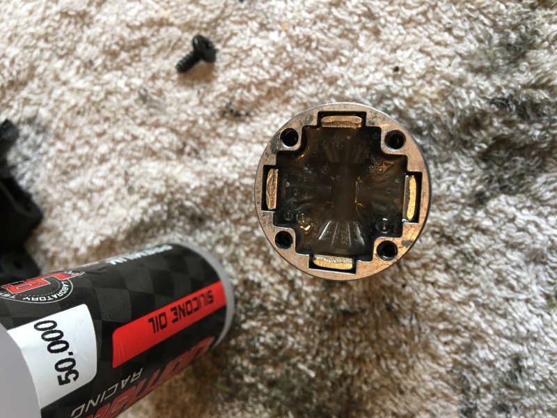

| Yo, J'ai pu trouver un peu de temps pour avancer le nettoyage/upgrade: ----[ Bulk/Diffs]---- Avant, tout sale: Ouverture du diff arrière:Pas de casse, et pas encore trop sec Dégraissage : Remontage:Remplissage avec de la 50.000 et calage aux petits oignons, pas un pèt de jeu Et voila, il est neuf, prêt à être monté On remonte tout ça, avec beaucoup de graisse: Pareil pour le diff avant, remontage/calage et remplissage avec de la 100.000: Idem, beaucoup de graisse aussi, voilà une fois remonté, ça déborde bien comme il faut ---[ Montage triangles RPM + Kit Alza]---- Aperçu du zouli kit monté:De belles pièces alu usinées ce kit Alza, c'est du costaud! Par contre, avec ce kit, obligé de modifier les skids, et faire péter les encoches qui deviennent inutiles et empêchent le bon montage. Modif des Skids pour Kit Alza:Et voilà pour l'instant: Pour en revenir au temps passé, rien que pour ça, j'en ai eu pour 3h!! La suite bientôt @+ Niko

| Salut C'est beau à voir t'es généreux sur la graisse! Tu verras qu'avec le kit bulk brace Alza et les triangles RPM il te sera impossible de les défoncer _________________ |
| Sujet: Re: Savage LRP Zr32 by Niko Lun 23 Mai 2016 - 19:08 | |
| Magnifique Niko, il faut mettre plein de graisse, après tu fait tourner, une fois que l’excédent déborde, un petit coup de chiffon et tu peux être sur que ton bulk et étanche à l'humidité et l'eau |
| Sujet: Re: Savage LRP Zr32 by Niko Lun 23 Mai 2016 - 23:21 | |
| Yep. Une révision dans les règles de l'art Oui le plus pénible pour moi ce sont bien les diffs, beaucoup de pièces à nettoyer Effectivement tu n'y est pas allé de main morte avec la graisse Peut être même que ça va finir par opposer une résistance notable au mouvement des roues, au détriment de la conso A++ _________________ Si ça casse, je renforce... Mon p'tit MT: Savage Flux 2200 plutôt stock mais bien bidouillé |

| Hello, Ouep, no sousaille pour la graisse, après les premiers tours de roues, le diff fera sa place et il ne sera pas gêné! Et comme dit Gos, ça rend le montage ± étanche . Hier soir j'ai avancé sur le boitier radio, je vous poste ça dans la journée Niko |
