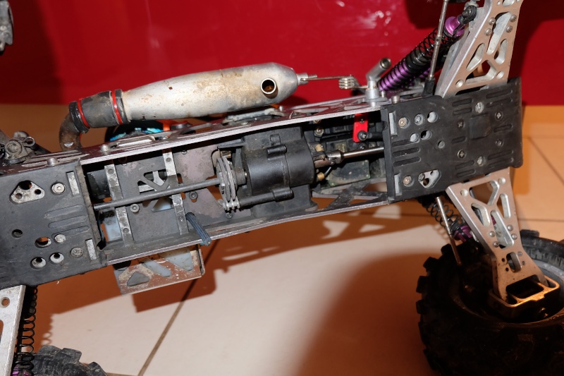

| Hello tout le monde, Chose promise, chose due, voici mon 2è Savage thermique: A la base, j’achète un Sav d'occaz: - Niko2411 a écrit:
Extrait du Post Savage XL LRP zr32 by Niko2411
J'ai également acheté un Sav' d'occaz sale mais en pas trop mauvais état (pas touche le chien )
Mais qu'est-ce que c'est
Hmmm le fameux LRPzr32 spec 2...merci à toi Gosraider de m'avoir donné envie
Démontage, nettoyage/dégraissage au WD40 et remontage sur mon Sav' des pièces récupérées:
Donc effectivement, démontage et gros dégraissage des pièces unes par unes. Partie cycle:J'ai viré les amorts integy et ai greffé des team durango alu réglables courts, car oui, je reserve ce Sav' pour l'asphalte donc il sera orienté vers un montage "race" avec une garde sol assez basse. Montage d'Hexas de 17mm avec écrou et pose des nouvelles roues (jantes axial + pneus Proline road rage série 40) que j'ai achetées à un membre du forum, Remes67. J'ai également viré les pare-chocs alu et commandé puis monté des origine pour XL, estampillés 5.9. J'ai par contre laissé les triangles, bras et tours d'amortos en alu. Boitier Radio:J'ai remplacé les servo Gaz et Direction par des TowerPro MG995 trouvés sur la Bay car ceux montés étaient vraiment faiblards. Mise en place d'un palonnier alu, réalisation d'une tringlerie sur mesure avec du métal d'apport Tig inox Ø1.2 et des glissières de V-One RRR. Et enfin, mise en place du récepteur et de la batterie. Un module de marche arrière est installé mais ne fonctionne pas, il me faudra le démonter pour voir ce qui cloche et je pense le virer. Par la même occasion, je supprimerai également le servo qui sert à l'actionner, cela m'apportera un gain de place et de poids non négligeable. Partie moteur - Transmission:La bête est propulsée par un K5.9 qui est quasi neuf, rodage + 1L tout au plus que j'avais sur mon autre Sav'. Le réso est celui d'origine un peu rafistolé et piqué par la rouille, mais bon, pour l'instant, ça fera l'affaire. Achat et mise en place d'un embrayage 3 points complet avec une cloche ventilée 16 dents et des roulements, le tout neuf car je les avais démontés pour équiper le LRP. Il me faudra également procéder dans un futur proche, au remplacement du cardan central avant, car celui monté montre des signes de faiblesse avancée!! Il restera en place jusqu'à la rupture!! J'ai aussi procédé au remplacement des durites poreuses et change le filtre à air par un origine hpi neuf. Coté diffs, la personne qui me l'a vendue avait procédé à leur révision, je lui ai fait confiance et je n'ai donc rien démonté. Il me restera maintenant à procéder aux réglages moteur (je le démarre uniquement de temps en temps mais pas plus, after run à chaque fois, il n' pas "roulé" depuis 9 mois...) et voir le comportement de la machine!! Et puis enfin afin de coller au style "race", je lui ai claqué une carro de challenger 1970. Petite photo de famille (sacré différence de garde au sol): Niko

| Lut Niko, Sacré bestiole Et là au moins tu peux te lâcher sur l'alu Cold' |
| Sujet: Re: Savage XL race K5.9 by Niko Mer 11 Fév 2015 - 12:51 | |
| Sacré machine, c'est vrai que le thermique sa claque quand même Bon, plus technique, ton module de marche arrière vire le, avant de faire des runs, cela va te jouer des tours comme à moi (purée de pignon bv+cloche/couronne) c'est vraiment de la daube, a part si tu ne fais uniquement du trial, et jamais de vitesse, mais là j'y crois pas !!!!!!!! |

| Yes, je vais virer cette marche arrière inutile!! Je pensais le faire en même temps que le remplacement du cardan central avant, histoire de ne pas démonter 2 fois, mais je pense que je vais suivre tes conseils et le virer rapidement!!

| Il est vrai que le cardan central avant est usé au niveau de la noix, ces roues sont magnifique, il te manque plus qu'un moteur turbo après avec un rapport 17*47 + bv3 je te dit pas la vitesse !!!!!!!!!!!! |

| Yop, Oui je trouve ces roues trop belles, avant de voir que Remes67 les vendait, je pensais m'acheter séparément jantes et pneus road rage et je trouve que c'est la plus belle combinaison avec ces jantes Pour le moteur turbo, on verra après le 5.9 qui a encore de beaux jours devant lui. Tu as senti une bonne différence avec ton nova Pour le rapport, la cloche de 16 est neuve (remportée aux enchères à un bon prix donc j'ai pas hésité) et la couronne pas trop usée, on verra bien ce que ça donne comme ça... Pour le cardan, à ton avis, je repars sur un standard ou un homocinétique comme celui monté? Niko |
| Sujet: Re: Savage XL race K5.9 by Niko Mer 11 Fév 2015 - 15:41 | |
| Pour le cardan, il vaut mieux du standard, concernant le moteur, oui le Nova est très pointue. |

| Hello, Mauvaise surprise en démontant ma BV pour virer la marche arrière, il manquait un roulement sur 2 (le B085) sur l'axe de la BV...pas très sérieux tout ça... Heureusement que j'ai démonté avant de faire quelques runs...Merci Gos!! Du coup je me tâte à ouvrir mes bulk pour voir l'état des diffs qui sont censés être graissés... Niko |
| Sujet: Re: Savage XL race K5.9 by Niko Ven 13 Fév 2015 - 13:22 | |
| Le pignon fou il manque des dents aussi, concernant tes diffs, ils doivent être dans le même état à coup sur |

| Whouhou pinaise, j'avais pas fait gaffe.... J'ai une BV en pièces détachées, je regarderai si j'ai de quoi le remplacer... Bien vu le Gos' Bon ben du coup je vais jeter un œil sur les diffs....

Oui ça vaut mieux ! Regarde bien les éclatés et vérifie si il ne manque pas un joint, une rondelle... Fait gaffe aux roulements, surtout les B032. Et vérifie bien l'état des dents de tes pignons A+ Katcha _________________ Si ça casse, je renforce... Mon p'tit MT: Savage Flux 2200 plutôt stock mais bien bidouillé |

| Bon, le Gos m'a chauffé et j'avoue que j'ai envie de le faire tourner ce Sav'...! Alors bon, Episode 1 - A la recherche du pignon fou:Je démonte ma BV3 que j'ai en Rab en éspérant y trouver le pignon convoité: Et bim, bonne surprise, il est la et il a toutes ses dents!! Episode 2 - Contrôle des pignons coniques avant:Je démonte mon bulk, et semi bonne surprise, aucune casse, on compte bien 9 et 29 dents sur les pignons coniques...les roulements sont là, mais le montage s'avère un chouilla sec à mon goût: Episode 3 - Contrôle du Diff avant:Déja, au demontage, les vis viennent facilement, ce qui laisse supposer que le frein filet n'a pas été de la partie...Je m'attends donc au pire. Et bien non, bonne surpise, apparemment pas de casse et cool, tout est bien graissé! Un petit tour de manège et il s'avère que toutes les dents sont bien là et en bon état!! Joint torique et rondelles répondent également à l'appel. Allez hop, on remonte le tout et cette fois avec du frein filet!! Il ne me reste plus qu'a tout remettre à sa place dans le bulk, graissage et vissage! Voila pour les diff avant... Suite aux prochainx épisodes pour le diff arrière ainsi que le contôle et remplacement du pignon dans la BV3. Sur ce, bonne nuit les petits! Niko |
