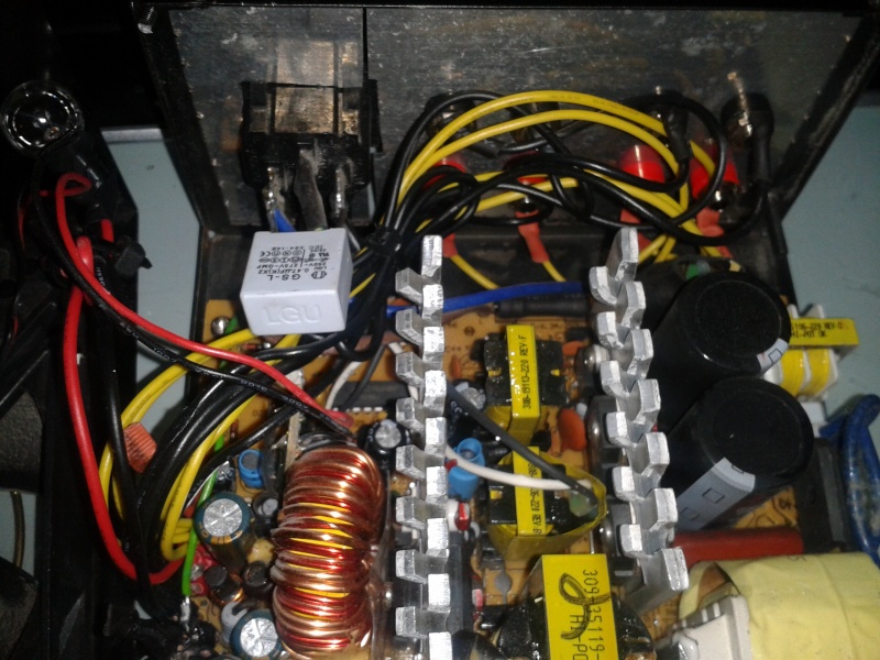

| salut, j'ai fini mon alim' depuis la semaine dernière mais j'ai pas eu le temps de la présenter du coup je suis parti d'une alim' 550W qui sort 24A en 12V me reste a refaire la plaque de la façade j'ai fait un petit loupé a l'intérieur(je suis assez fier du travail effectué que je trouve assez propre) : et la voila fini testé avec un chargeur(hyperion) un a 6A attention des câbles de partout âme sensible s'abstenir (l'IMAX est sur le ventilateur de l'alim' pour qu'il refroidisse un peu car il chauffe sur la table) Merci! _________________ |

| Salut Tiago Tu as mis combien de fils par cosse un ou deux En principe, on compte 5A par mm² pour etre tranquille. ton alim peut donner jusqu'a 24 A. Donc vite fait, il te faut 5mm² je pense que je suis large mais je compterais au moins 4mm². Tu peux facilement vérifier mes dires en touchant tes fils en millieu de charge pour voir si ils chauffent attention au courant quand tu auras les mains dedans il ne faudrait pas que ca fume |

| salut Aurel, 1 seul par cosse la dernière fois j'ai charger 12 lipos et le vent qui sortais de l'alim' était froid je verrais la prochaine fois merci du conseil _________________ |

| Euuhhh...Si ca sort chaud de l'alim, c'est trop tard enfin si c'est les fils qui font sortir chaud Je te conseil de doubler tes fils car visiblement sur les photos, c'est du 1mm². Tu sais à combien tu charges d'ampere en maxi sur un fil |

| Bah ton chargeur, il marque combien quand tu charges Tu ne charges qu'avec 1 seul chargeur à la fois |
| Sujet: Re: Flux XL by Tiagodu78200 (29/9) Ven 5 Avr 2013 - 21:39 | |
| Pour l'instant il me manque 1 câble pour l'Imax donc l'hyperion charge a 6A sa limite _________________ |
| Sujet: Re: Flux XL by Tiagodu78200 (29/9) Sam 6 Avr 2013 - 4:16 | |
| Donc 6A pour 1mm^2, ça me semble correct L'imax sera branché sur une nouvelle fiche si oui, ça devrait le faire. L'iMax n'a pas trop de puissance. Tu as contrôlé tes tensions sortie alim pendant la charge la mienne chute jusqu'à 11volts |
| Sujet: Re: Flux XL by Tiagodu78200 (29/9) Sam 6 Avr 2013 - 7:14 | |
| J'ai regarder avec l'hypérion j'ai 11,9V en input _________________ |
