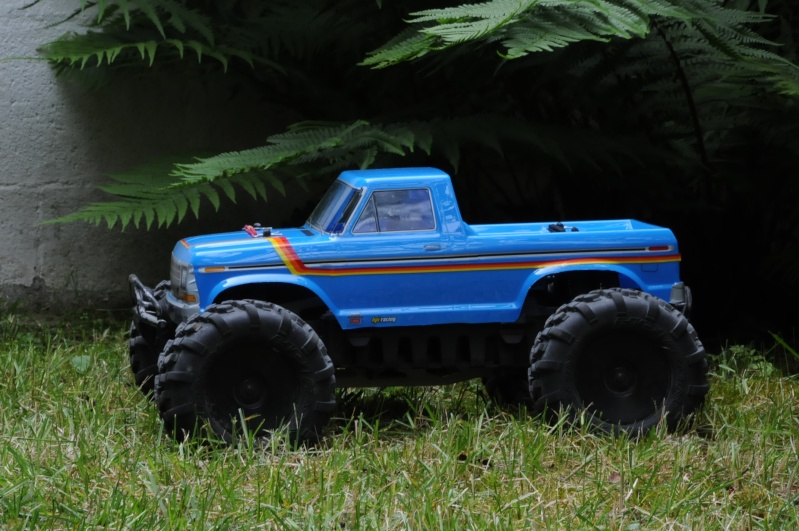

| Hi Good news J'ai changé toutes mes chappes de fusées, arrière seulement, vu que ça pêtait tout le temps, et j'en ai recus des plus épaisses Et vu que la plymouth fait la tronche, bha je me suis pris une f-150 de 1979 Peinte sur le coup Mais faut avouer que ces autocollants sont vraiment chaud Que du bonheur cette caisse Hugh |
| Sujet: Re: Petunia, le savage flux de l'Apache. Ven 30 Mai 2014 - 14:37 | |
| Salut, Elle est superbe ta carro de 79', j'adore!!! a++ |
| Sujet: Re: Petunia, le savage flux de l'Apache. Ven 30 Mai 2014 - 16:08 | |
| Salut, Jolie cette caro ça rend bien avec ce bleu J' avais failli la prendre puis finalement j' ai pris la version plus rétro.... |

| yo ! trop fun , on dirait un jouet pour bebe !! |

| Merci le gars Bon, petit run pour achever la carro stock du 3.5, j'aurais péter l’interrpteur du contro Mais je pense rester dans cette configuration encore longtemps afin que ma tirelire cicatrise Du du bonheur Hugh |
| Sujet: Re: Petunia, le savage flux de l'Apache. Lun 2 Juin 2014 - 23:06 | |
| Salut. Ho la jolie caro toute neuve. Tu as trouvé un joli bleu bien pétant, j'aime bien. Puisque tu as un Savage qui fait tout neuf, tu peux tenter ta chance pour le header A+ Katcha |
