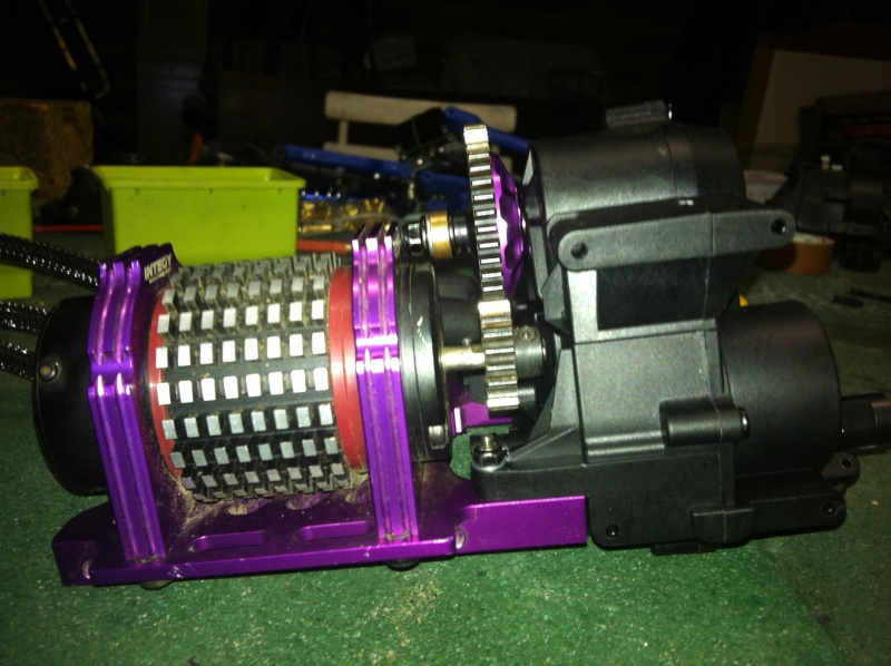

Et hop le petit post pour le début du montage de la boîte du 5SC... Il me manque le dernier étage... Enfin non pire un pignon...
M'en fous Je commence quand même
Sinon, petit rappel du résultat des commandes (non exhaustif et non contractuel )
Désolé pour les photos...
Complété du dernier arrivage...
Rien que pour le diff central
Et c'est partit...
Je commence avec la pièce 106277 (et non 106279 comme sur la notice que j'ai ) et Dj m'avait prévenu , les deux axes ne font pas la même longueur (34mm vs 39mm). Le plus court se monte dans le "fond" du diff
Mise à part le fameux axe de 34mm donc , le diff se monte normalement...
Puis je prend le second axe de 39mm (hein ) et je suis la notice...
Il est temps de refermer le diff maintenant
Attends Mets de l'huile
J'avais que çà en dur... Et je ne l'ai jamais utilisé... Dites-moi ce que vous en pensez, car je ne sais pas trop Il me semble qu'il faut que ce soit un peu dur quand même non
On ferme Avec le joint et l'axe
Ca c'est fait
C'est bon pour le diff
J'enchaine avec les pignons intermédiaires et rien de particulier si ce n'est l'utilisation de la cale en plastique issue de la pièce 107496. A droite de la photo et à gauche du roulement...
Les deux roulements dans le carter en plastique
On ferme
Et je pose gentiment l'étage intermédiaire... Avec les couronnes de 31 et 41 dents
Et je m'arrête là comme un c.. car il me manque çà
Viens ici toi tu vas prendre
Voili les amis vais me coucher
"To be continued..."
PS: Suis pas sûr d'avoir toujours pris les bonnes photos et/ou donné toutes les explications

Messages postés : 5888
Sujet: Re: Savage FXR de crotte Sam 9 Fév 2013 - 1:36
Salut crotte Merci pour les photos Effectivement, la 30 000 risque d'être juste je serai plus parti sur de la 75000 voir 100 000 enfin a tester

Vu ce que çà rend sur le mien, je pense aussi que la 30000 risque d'être trop souple (c'est la seule que j'ai en stock). Va falloir investir dans la 100000 direct, je vais voir ce que trouve.
Je pense que je vais te piquer des tofs pour le tuto

Yep Kill , Oui le diff se monte facilement, il n'y a que la subtilité des axes de longueur différentes. Et pour ce qui est des impressions de roulage... Tout pareil
Je trouvais déjà que la 30000 était vraiment dure... Alors la 100000 tu fais comment pour la faire sortir du pot Il faut une truelle
On verra ce que cela donne...
Dusk a écrit:
joli taff
mais ce n'est pas fini... Ca avance kikil
c'est bon çà Va falloir investir dans la 100000 direct, je vais voir ce que trouve. Je pense que je vais te piquer des tofs pour le tuto
J'ai hâte d'avoir un pot de 100000 dans les mains pour voir à quoi elle ressemble...
Evidement pour les photos N'hésites pas
J'en profites, tu mettrais quoi comme rapport du coup sur ma voiture
et encore pour vos impressions

J'ai fini de monter la boîte... Pas pu essayer encore mais il ne saurait tarder...
Pour le coup je lui ai remi un peu de purple... Avec la "barre antiroulis" de chez HPI (86155)
A bientôt pour les essais... Je travaille encore un peu la fixation/protection de mon contro et feu
EDIT 26/02/2013 : Je viens de finir un run d'une demie heure sur bitume et c'est que du bonheur :
Plus maniable
Collé au sol (absorbe mieux les défauts de la piste)
Dans les virages, la roue arrière intérieure avait tendance à déraper et faire partir en tête à queue la bête... C'est finit
Moins de wheelie
La répartition du freinage est
Là où j'ai le plus senti la différence c'est sur la sortie de virage et les wheelie...
J'ai tourné avec un rapport 21/44 d'avant modif pour bien me rendre compte de la différence et j'ai l'impression d'y avoir perdu en pointe, mais rien pour mesurer
Voili pour mes impressions qui sont plus que favobrables Maintenant il faut ce que çà donne sur le long terme...

Beh comme je le disais dans mon poste plus haut, j'y ai gagné en motricité, cela donne quelque chose de moins explosif et plus linéaire, donc plus maniable...
Les grosses accélérations ne font pas varier la trajectoire, chose qui me gênait un peu avant.
Je te confirme que cela ne patine pas devant et le freinage est nettement mieux mais effectivement la 100K devrait encore améliorer la chose

Effectivement la différence se voit à la conduite... Les sensations ne sont plus du tout les mêmes C'est çà qui est bon...
En ce qui concerne ton 666... Penses au poids... Il faut compter au moins 450g la jante... Attends bouge pas... 2,7 Kg de roues.... Il te faut un pignon 3 dents

En tous cas, si un jour je replonge dans le savagisme, je m'inspirerais bien de ce savage race!!
Et surtout, le pignon 9 dents il a tenu tous le run??!!
J'en profites pour te dire respect pour toutes tes réal', que du bonheur, chaque photos ou vidéo c'est fracture de l'oeil direct!
Matt'
Bah oui les pignons de 9 ont tenu pour l'instant...
Mais tu me donnes une Je vais essayer de faire un montage comparatif avec mes différentes vidéos pour voir la différence de comportement...
