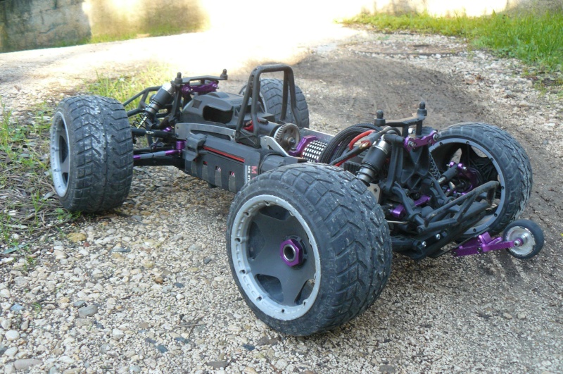

J'ai "un peu" travaillé les trains roulants de mon FXR... Donc :
Mise en place des diffs 29/9 HPI en lieu et place des CEN qui sont destinés au XLC
Kit Alza Racing en carbone pour les axes inférieurs
Kit race HPI complet (87245)
Moyeux 24mm (HPI 105230)
Jantes Baja et pneus Tarmac Buster (HPI 4743)
Renforts amortisseurs
Roulements de direction (HPI B045)
Condo Spektrum (SPM1600)
Place aux photos... en attendant quelques petites vidéos...
Et bien croyez moi çà arrache
EDIT : La preuve
Il me reste à régler mon Ackerman (ma bête noire avec l'entredent ) et ce sera parfait pour moi Je pense approcher de la version "définitive"
J'envoie les vidéos dans la soirée...

Quelques bidouilles sur le FXR...
Rallonge pour le câble entre le contrôleur et le récepteur et tresses pour les câbles entre le moteur et le contrôleur (noir) et pour celui du récepteur aussi (rouge).
Cela me permet, outre le fait que le fil était trop court , de pouvoir désolidariser le contrôleur de la machine simplement.
Condo Spektrum câlé dans un angle avec du double face...
Une fois le couvercle remis, çà fait plus propre...
J'ai aussi travaillé la direction... Direction Yeah Racing Purple avec le ressort renforcé qui va bien
On voit bien avec le flash le Kit Alza Racing en carbone
Et les biellettes... Alors je ne sais pas comment vous faites mais moi l'Ackermann sur le Savage, c'est un truc de fou !
Alors pour la petite histoire, les biellettes sont celles d'origines, coupées de 2,5mm de chaque côté auxquelles j'ai ajouté les chapes Integy Purple... J'ai aussi mis les durites ( Sergey )
En vrac...
Voili pour les news...

Sujet: Re: Savage FXR de crotte Dim 16 Déc 2012 - 14:29
Des petites news photos et un ras le bol...
D'abord les photos pour les yeux après j'explique mon souci...
Rien de nouveaux à part les photos...
Alors... Cela fait trois fois de suite que je casse mon pignon d'attaque arrière de 9 dents. Je le casse sur des reprises un peu violentes, certes, mais rien de fou non plus...
A votre avis soucis de calage ? Or flux power is too much ? En toute modestie mais je dois avouer qu'avec ces pneus, j'ai vraiment beaucoup de grip et croyez moi sur bitume ca arrache grave
Je vais déjà RE démonter la cellule et voir le calage... Sinon RC t'as pas un diff central qui traine

Pour ton problème de pignon de 9T, tu n'aurais pas justement trop d'adhérence et, sans diff central, ça finit par forcer et casser le pignon arrière ?
crotte
Messages postés : 684
Oui je commence a penser aussi qu'un diff central serait le bien venu, seulement je n'ai pas le talent de RC ni les outils... Mais cela commence à m'agacer car je n'ose plus rouler avec... Trois sorties, trois pignons...

crotte a écrit:
Trois sorties, trois pignons... :
Sur la dernière casse de pignon 9t, je me suis rendu compte que c'était la couronne qui était usée et qui faisait ripper le pignon de plus, j'ai remarqué que le bulk prend du jeu avec le temps je ne sais pas pour combien t'en as eu pour tes trois pignons mais moi maintenant, j'achète un bulk complet et je suis tranquille
crotte
Les bulks complets... J'en ai douze et deux en commande... re
Dans la limite de mes compétences, j'ai tout vérifié :
La couronne
L'entredent
Le calage
Et cela me semble correct... Je reste dubitatif... Je pense vraiment que je le grip de ces pneus sur un flux... C'est trop !
Je n'ai pas vu beaucoup (pour ne pas dire pas) de Flux avec ces pneus... J'aimerais vraiment avoir l'avis des spécialistes avant de prendre des décisions intempestives...
