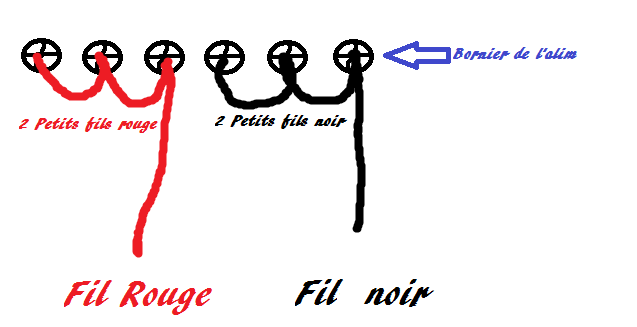

Salut Juju,
Je t'ai fait un petit schéma sous paint pour t'expliquer le pontage:
Juju's Savage flux HP - Page 6 Sans_t10
En fait tu fait câble de là où tu as mit la tonne d'étain jusqu'au bornier de ton alim et à ton bornier tu met des câbles de borne à borne.

Merci de l'explication très claire Hammer Smile
En effet ça aurait pu être une bonne idée, ça aurait été plus facile de caser les fils dedans en tous cas Laughing
Je garde l'idée si j'en refais une un jour super

Bonne idée le pontage, mais attention de bien vérifier qu'il ne faille pas augmenter la section du fil qui prend toute la charge.

MessageSujet: Re: Juju's Savage flux HP   Juju's Savage flux HP - Page 6 Icon_minitimeSam 9 Fév 2013 - 12:57
Citation :
En effet et c'est pour ça qu'on en met 3 minimum, faut les faire passer les 26.6A Wink et sans risque de chauffe si possible Smile
le pontage va tout ramener sur 1 fils et je trouve pas ça terrible Surprised
Apluche et amuse toi bien avec ton Savage Juju !

Ok merci Aurel, c'est donc du 6mm² qu'il faut soit du 12AWG pour faire passer toute la puissance, le pontage peut donc être facilement utilisé Smile
Merci, Apluche !
Juju's Savage flux HP - Page 6 Empty
MessageSujet: Re: Juju's Savage flux HP   Juju's Savage flux HP - Page 6 Icon_minitimeDim 10 Fév 2013 - 16:35
Du coup j'ai ce qu'il faut pour le pontage, vu que mes fils sont en 12 AWG Idea
Si les soudures ne tiennent pas à la longue, pourquoi pas Wink
Enfin Exclamation Normalement l'alim' ne devra pas supporter de chocs comme le savage quand il est en route colgate
