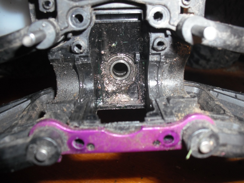

et en démontant j'ai l'impression que les dents de mon diff sont fatiguées... Même si elles sont en métal. Ou bien elles sont justes sales, car malheureusement un peu de sable est entré dans la cage du diff. Diff:
Cage du diff sale:
Pour laver tout ça (dif et cage de diff) je procède comment, je lave à l'eau, à l'essence... Et après je remet de la graisse

Moi je dirais alcool menager
Sujet: Re: Le Savage x4.6 2009 de Juju-du-27 Mer 23 Mar 2011 - 14:58
Salut, Tu prends une bassine, et tu remplis avec de l'essence dés-aromatisée (essence pour réchaud) juste pour que les pièces trempent Attention, si tu mets tes roulements il faudra que tu les regraisse après
Si jamais tout n'est pas partie (perso je laisse 1/2 journée dans un coin) mets des gants et fini avec une brosse à dents
Attention, il ne va plus y avoir un brin de graisse à la fin. Tes pièces vont être comme neuves, donc n'oublies pas de mettre du WD40 (pour éviter que la terre n'accroche) et graisser tout ce qui est en mouvement
Voilà, bon nettoyage

Voilà ma cage de diff arrière est lavée On a pas d'essence dés-aromatisée. Donc j'ai pris du white-spirit et ça a très bien marché. J'ai cru que je ne pourrais pas remonter mon savage, je suis allé jusqu'à démonter les plus petits recoins que je découvrais au fur et à mesure que je démontais... Mais je m'en suis sorti J'ai remonté jusqu'à l'endroit que je connaissais, sans oublier de vis. J'ai laissé tremper 2h les pièces dans du white-spirit, et puis pour le skid je l'ai lavé direct au white-spirit avec un pinceau dur, ce qui fait pareil qu'une brosse à dents mais en plus pratique puisque le bout est droit. Et je crois avoir trouvé ce qui a cassé mon pignon d'attaque puisque je vous assure que je n'ai fait rien d'autre que rouler, sans sauts, rien du tout qui puisse casser ça Et comme je suis sûr que ce n'est pas la pêche du 4x2 qui ferai ça quand même... Donc voilà:
C'est mon roulement qui s'est littéralement explosé Et le deuxième montré à la fin ballote pas mal non plus. Il est mort aussi
Sinon comme dit plus haut avec une photo, que pensez-vous des dents de mon diff Les trouvez-vous trop fatiguées
Sujet: Re: Le Savage x4.6 2009 de Juju-du-27 Mer 30 Mar 2011 - 19:01
bonsoir, tes deux roulements sont hs, ta couronne est très usée.
