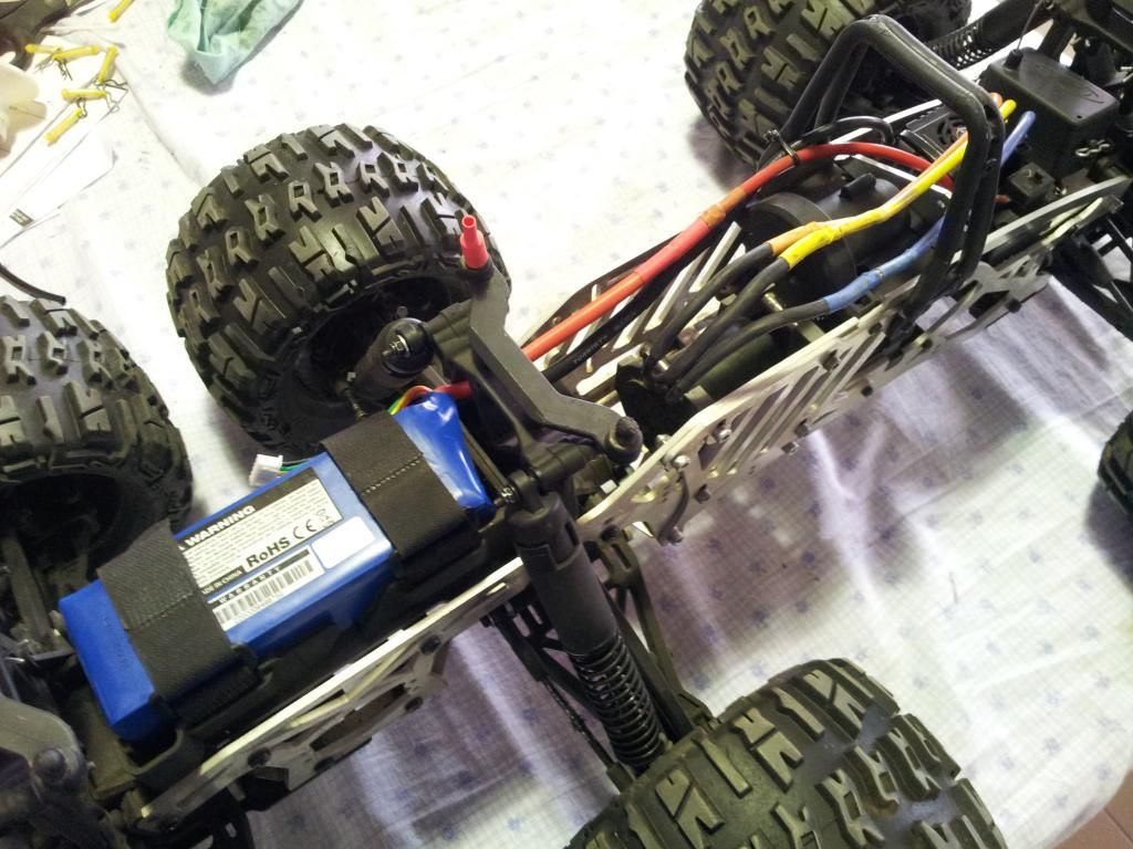

bref aprés la reception du ptit monstre :

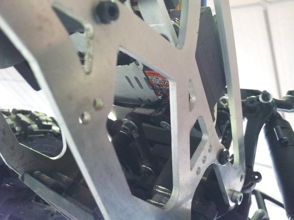

le premier truc qui m'a sauté au visage c'est le montage du Contro scratch ; pas terrible et en plus il est aussi monté ainsi sur le Flux HPI (à 4 roues).
Puis en grattant j'ai decouvert le grand vide dans le boitier radio affraid à part le recepteur et le servo de direction c'est le grand desert Evil or Very Mad Evil or Very Mad
que de place perdu scratch

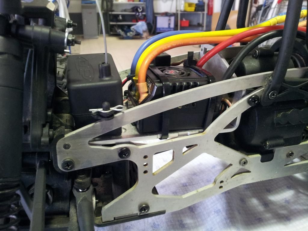

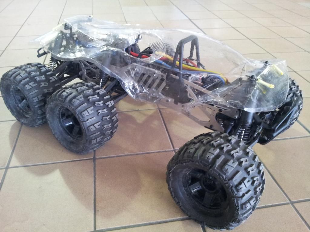

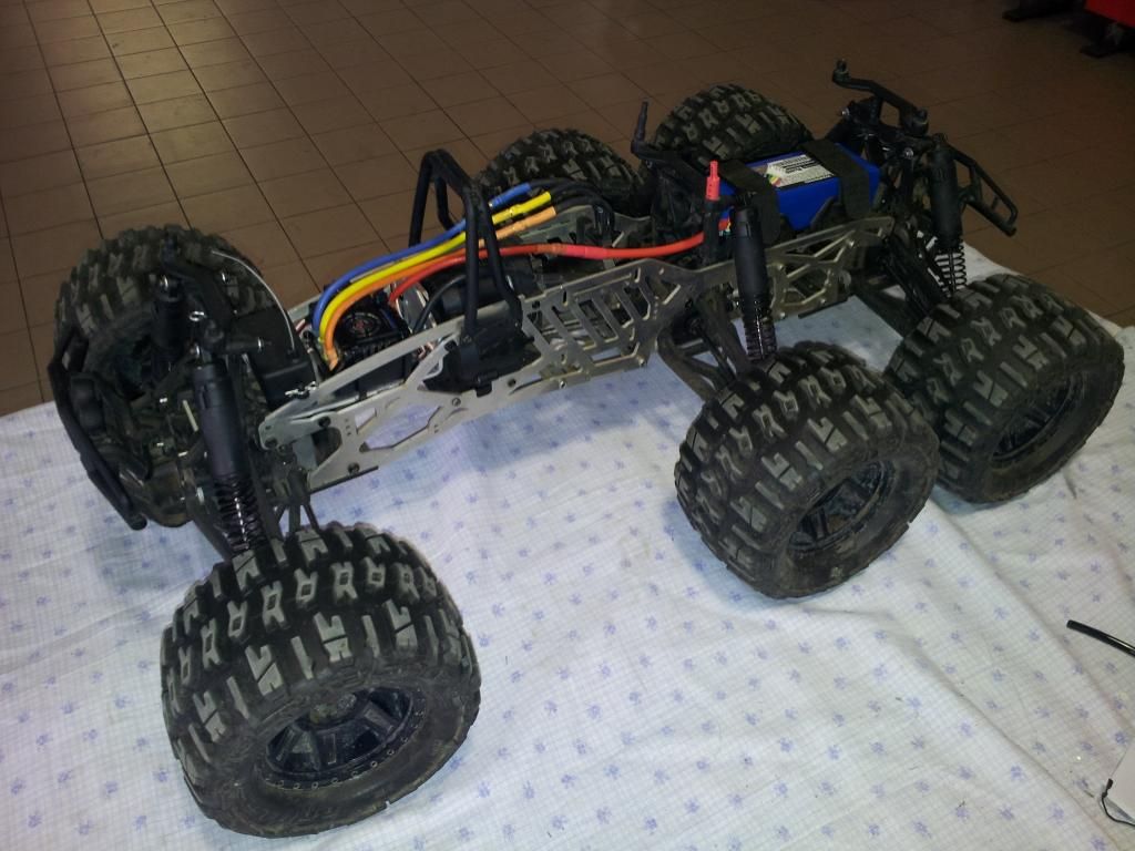

bref un ptit coups de 3d et voici le nouveau montage:

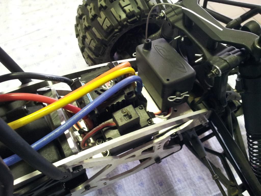

j'ai remplacé le boitier radio par une platine aluminium de 3mm fixé d'un coté par un barrette HPI sur les trous de fixation du boitier vers la boite et de l'autre un barrette aluminium de platine moteur prise en sandwitch entre la direction et la platine.
du coup je me retrouve avec le servo de direction monter la tete en bas comme si il était dans le boitier HPI.
la biellette de direction reste la même.
le contro se monte à coté du servo fixé par des rilsans

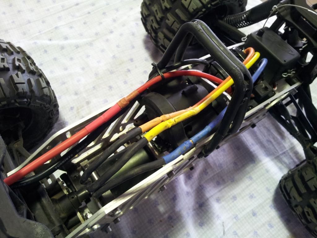

du coups cela me permet de dégager le coté du moteur et / ou  de monter un radiateur à l'interieur pour le refroidir et celui-ci sera protégé par le châssis.
coté câblage c'est nettement plus aéré
les cables (oui vu la taille affraid ) passe à travers la toure centrale
j'ai du faire quand même un petit decoupage du boitier plastique pour le passage nous voyons

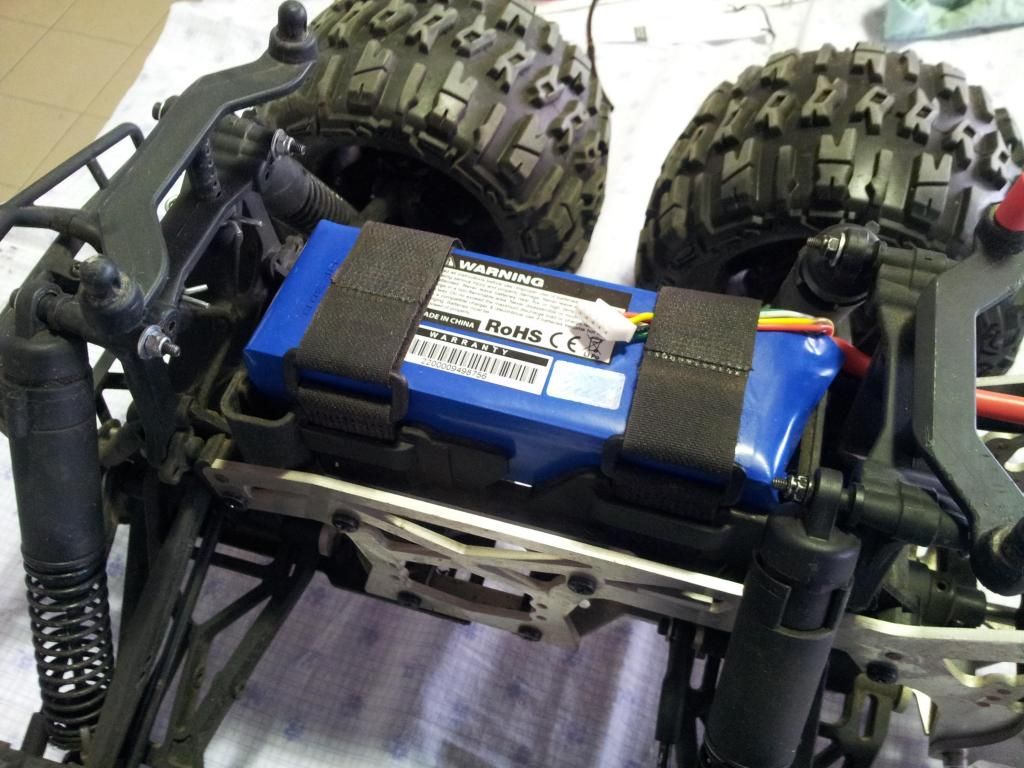

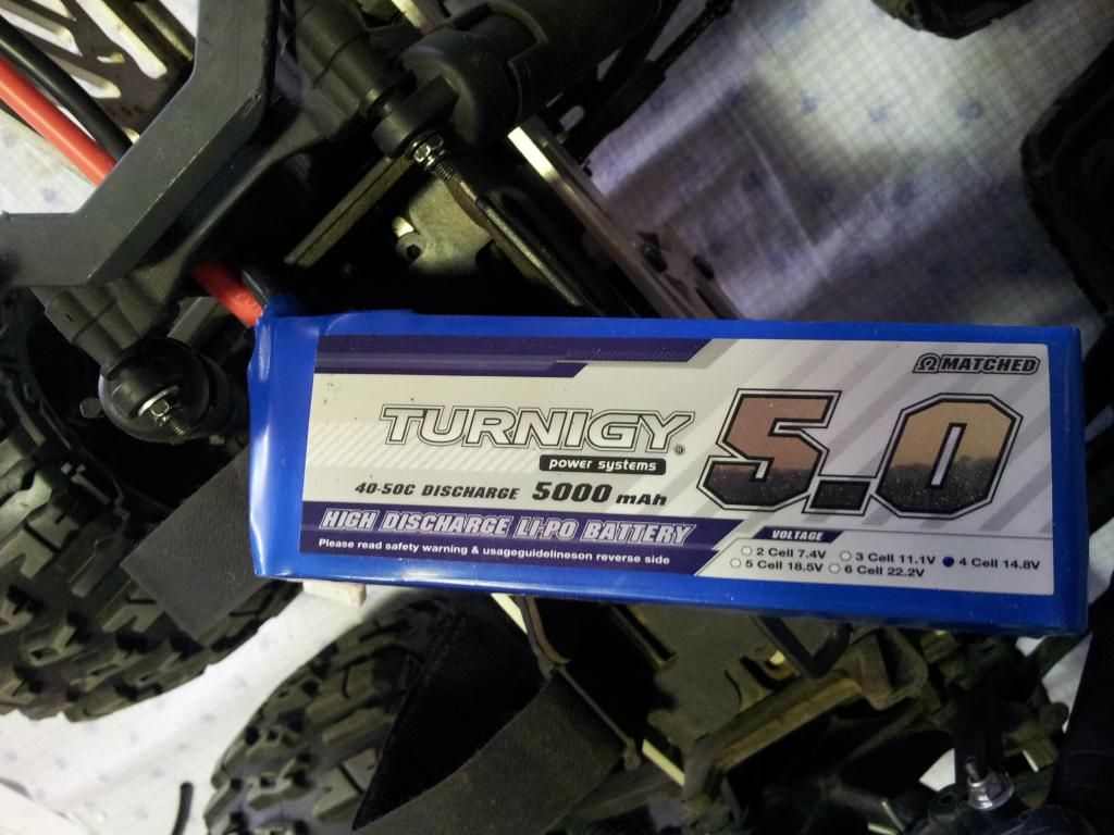

bon il est vrais que j'ai mis du gros
un 5000Mah S4 en 40C super

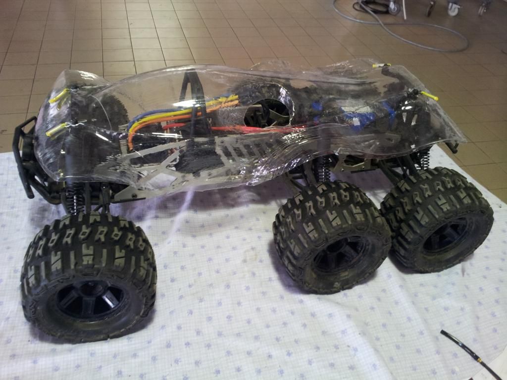

pour le récepteur un boitier de réception que j'avais en stock et qui va très bien mais j'ai trouver des boîtiers fermés par vis et étanche sur RS (site d'electronique) qui sont plus petit !

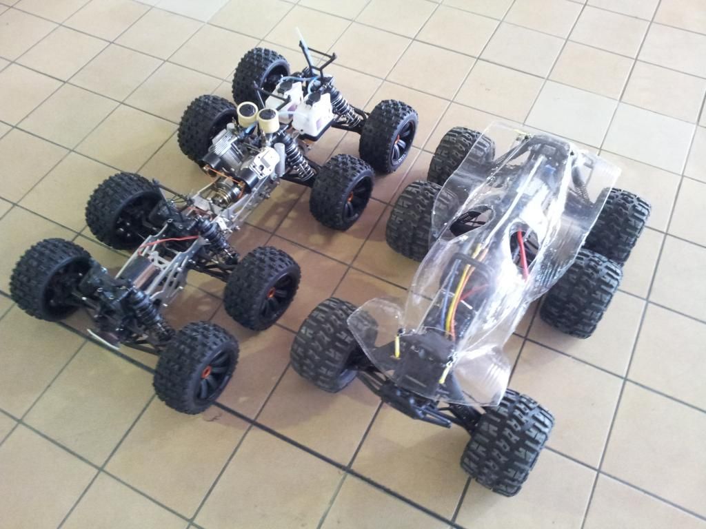

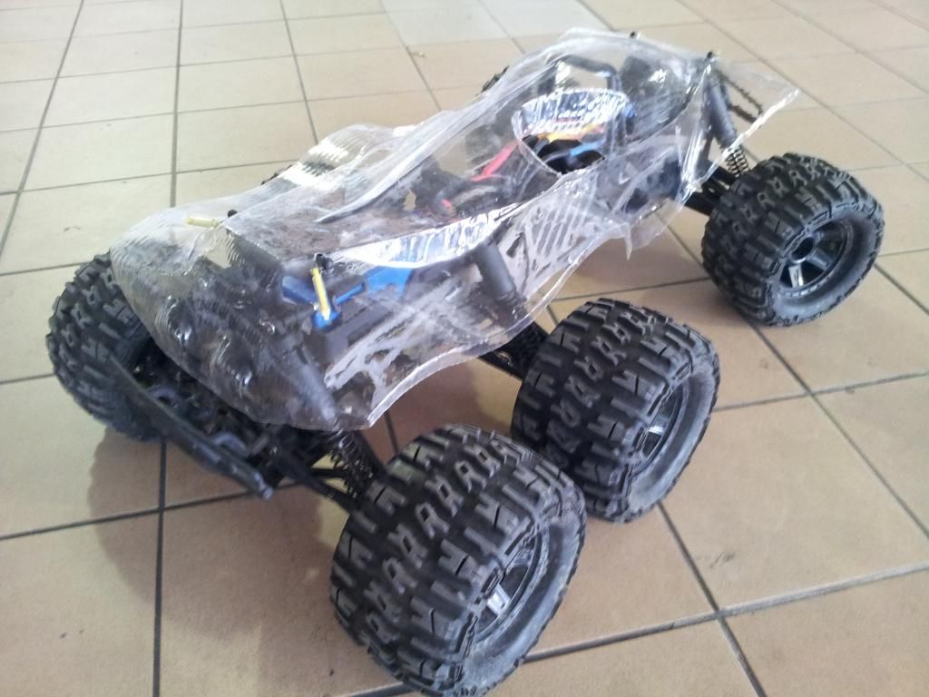

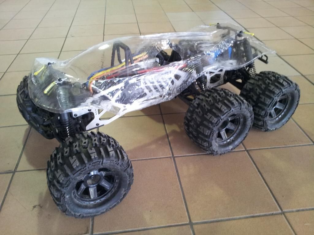

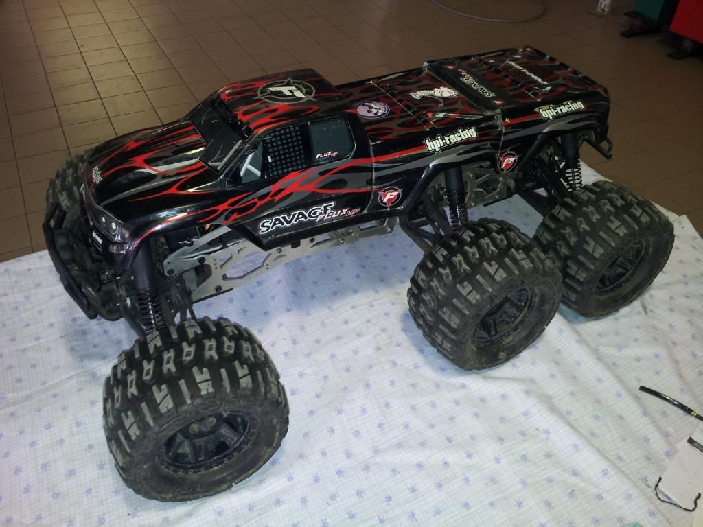

et pour finir d'habiller ce monstre un ptit essais avec la caro du twin

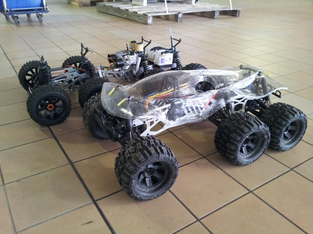

une petite comparaison avec son grand frere ; le 4 temps

Et t'es qu'en 4S là Razz

Jolie modif, mais avant de te lancer sur les pistes je te conseille de vérifier un point: Que ton récepteur ne soit pas sensible aux perturbations électromagnétiques.
Je m'explique: Le contrôleur héberge une électronique de puissance, qui du fait des forts courants qui le traverse, va générer des champs ou des impulsion électromagnétiques notables Exclamation
Je sais que certains récepteurs peuvent être sensibles à ce genre de perturbations, ce qui fait que d'un coup il peut se passer n'importe quoi, genre braquer ou accélérer à fond affraid
Là comme tu as monté le contrôleur contre le récepteur, celui-ci a plus de chances de récupérer du parasitage.
Donc avant de te lancer, je te conseille de faire tourner ton Sav' à vide puis de le faire patiner sur un sol lisse genre carrelage tout en le tenant par l'arceau pour le faire forcer, pour voir si d'un coup il ne se met pas à faire n'importe quoi.
Si ça passe ce genre de test, je pense que tu pourras tourner l'esprit tranquille Wink
