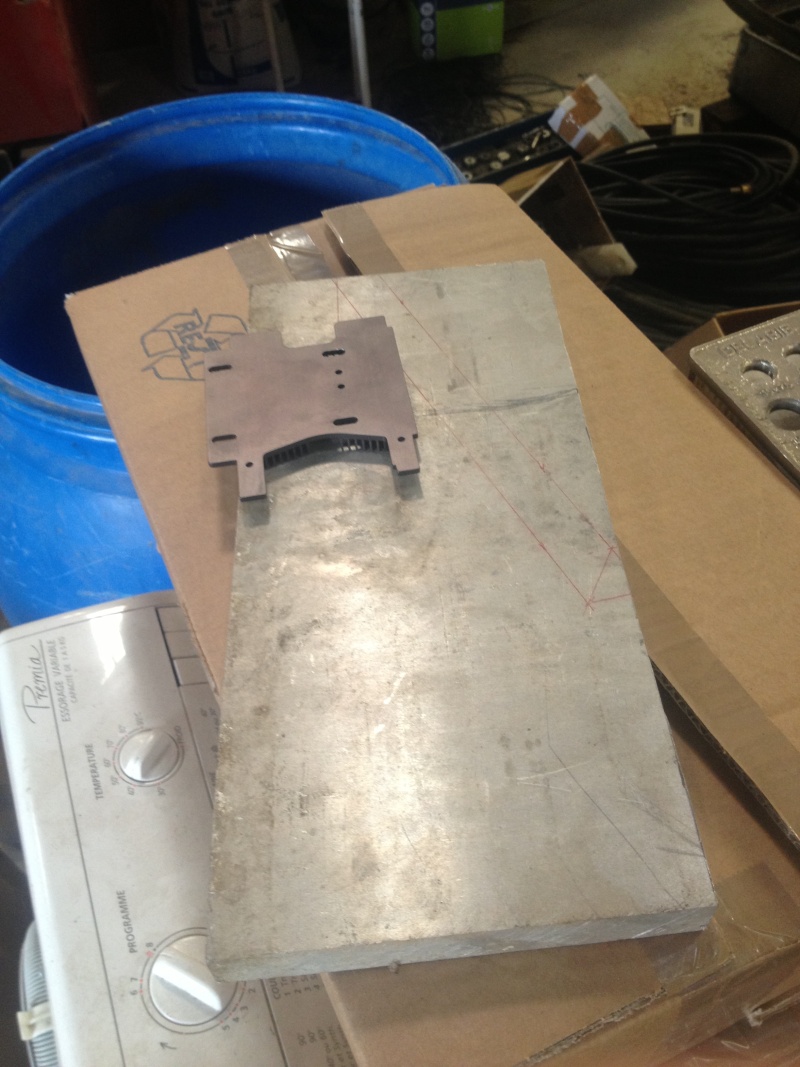

Hello les amis,
Je me suis décidé à changer mon fusil d'épaule pour mon projet 8 roues, d'origine nitro twin, je vais au final le motorisé au nucléaire Rolling Eyes
je garde le même projet qu'ici, simplement l'énergie utilisé change...
Qui dit base Nabbucho twin nitro dit support moteur non compatible avec 1 flux nous voyons
Qu'à cela ne tienne, fabrication homemade dans ce cas buzz
La matière première
Mise aux côte grossièrement
Je vous passe tous les détails de l'usinage tongue
Surfaçage
Vue de dessus en place
Le dessous
De face
Avec le moulin
Suis assez content du résultat, malgré une erreur avec un percement au lieu d'une rainure enerver
Le moulin est un leopard 4092 1480KV alimenté par un xerun 150A et des lipo Kypom 2X3S...
To be continued colgate
Doumé.
