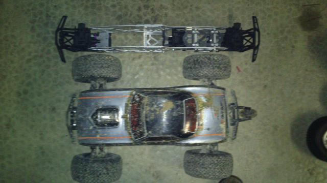

pour se faire une idée  Rolling Eyes
a coté du flux xl

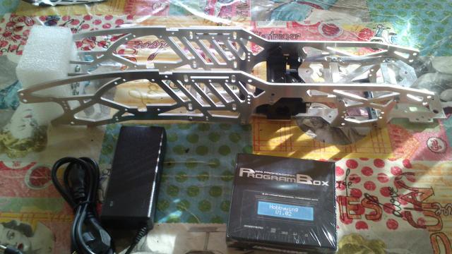

petit colis du matin
commence a plus manqué grand chose  Twisted Evil

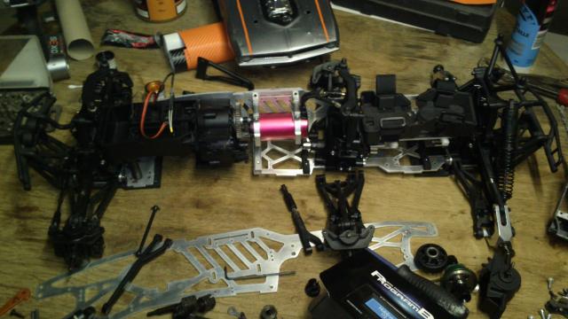

j'ai commencé a démonté le châssis du 666 pour pouvoir monté le diff central ( un de plus ), maintenant je dois démonté le flux pour y prendre les pièces dont j'ai besoin Embarassed pale ( Volt , j'aurais vraiment du te prendre ton support moteur No lol! )

légère approche pour me faire une idée plus précises ( il y a plein de choses qui ont étés calculés au poil un de plus )
la fixation de la couronne sera revu Suspect ( il me manque le contre slipper pour cette couronne 47 robinson )

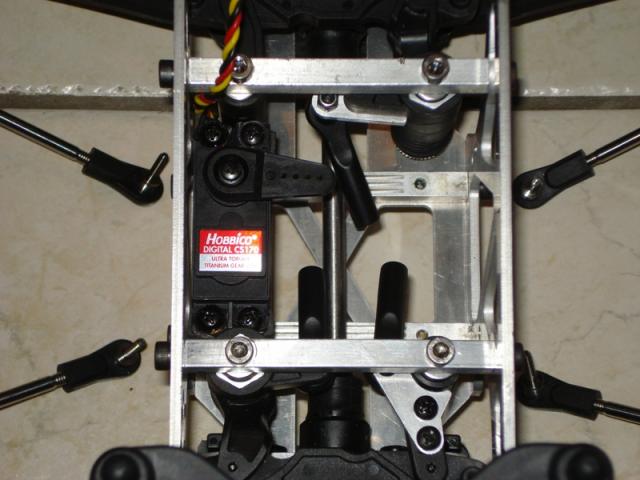

Question bête, tu as bien pensé à tourner le diff arrière d'un demi tour pour qu'i tourne dans le bon sens? Moi j'avais oublié! pig

j'ai pas fait attention a mon avis Embarassed pig

je vais revoir aussi la direction clown

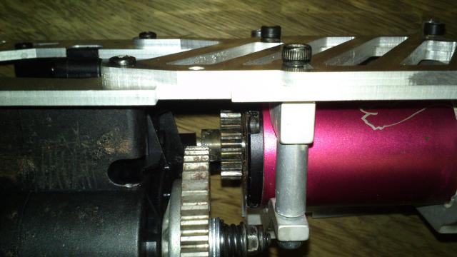

Par contre tu ne peu pas avance un peu plus le moteur vers la couronne de transmission Question
Ca parait important la longueur de porte-à-faux study

ch'tite question bête pourquoi tu ne tourne pas ton pignon dans l'autre sens ? Smile

Il faudra que tu fasses sauter le petit détrompeur du carter de diff avec un tournevis, mais tu dois connaitre mieux que moi je pense.
Impossible d'avancé plus le moteur, les fils sont en buté sur le support arrière, +1 pour le retourné de pignon si c'est possible.

Rc,Tiago, pas moyen de l'avancé ce moteur No ; le porte a faut du pinion n'est que de 3mm une foies que je l'aurais mis dans l'autre sens Laughing(c'est encore le montage du flux tcs) pas évident sur la photo de bien se rendre compte Crying or Very sad ( c'était pas loin la commande d'un moteur neuf Rolling Eyes )
Aureli1 , le doute est lancé Laughing j'ai vraiment pas réfléchi en montant tout çà au sens de rotation des cardans clown bou::
j'ai même fais mieux MDR: , Patoch a du pensé a tout que j'me suis dit Laughing donc le sens obligatoire pour positionné le diff central doit tout réglé nous voyons
je vais m'y recollé et vérifié çà

et si tu recule le moteur study a la limite du bouchon coté pignon suffirait pas pour remonter le pignon dans l'autre sens ?

Je pense à un truc, si tu pivotes ton moteur avec les fils vers le haut, tu vas avoir les fils face au cylindre du support et tu vas pouvoir normalement gagner quelques precieux millimetres.
