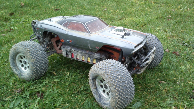

chassis xl tcs crawler , ... le moteur 1450 kv leopard passe tout juste avec le pinion de 20 et la couronne 44 robinson
a bientôt

cette foies ci c'est la bonne pour commencé ma petite casse j'ai bien récupéré toutes les dents cassé c'est du au fait que une de mes jantes a laché avec les roues équipé des super mudder et donc après montage des goliath pour pouvoir roulé un peu j'ai pu voir que sa force un peu trop avec les goliath avant démontage le trop beau chassis seul hic la plaque esc est en plastic sur la photo du site TCS CRAWLER elle a l'air en alu
la c'est tout juste la couronne robinson étant plus épaisse sa prend de la place j'ai démonté mon pinion de 18 a la disqueuse et monté le 20 ( il reste 4 mm pour mettre plus gros aprés c'est contre le chassis ) le 18 passerais mais galère a réglé comme vous avez pu voir sur d'autres savage le 22 doit passé mais pas plus gros
quelques trucs a monté je sais pas comment encore pour le ventilo et mon pinion de 18 démonté en force ma caro en cour de production Cioll c'est vrai que c'est bien le masquage liquide les caro sont en livraison gratuite chez speed rc
la suite bientôt j’espère

j'ai fais un éssai pour le ventilo mais pour qu'il passe je n'aurais pas du changé de pinion moteur avec le pinion de 20 c'est pas possible
désanodisation de quelques pièces petit bricolage pour caché un peu la couronne ; je me voyais pas faire des trous dans ce châssis peu faire mieux mais c'est mieux que rien
montage avec les terra pin pour voir ( mes super mudder qui allaient très bien ont perdus les jantes avec héxa de 14 :colgate ), réglage du contrôleur moins violent et plutôt satisfais du premier run avec ce châssis
la couronne 44 robinson est très bien mais elle prend trop de place je pense que plus rien ne changera dessus pour la transmission j'ai pas trop le choix non plus vu la place je suis curieux de voir le poids de la bête mais j'ai rien pour pesé

un peu de neuf j'ai enfin peint ma caro de Plymouth ( avec la peinture voiture que j'ai dévoilé a Aureltt )
plutôt trop content jusqu'au moment ou j'ai peint les vitres
et c'est les seuls que vous verrez d'elle en bon état car mon pilote d’essais n'a pas réussi a attendre que le plein du 5,9 soit fait et m'a piqué la radio du flux
et voila le résultat 1h00 après avoir terminé les chrome du moteur
alclad pour le chrome c'est top je décollerai les vitres car l'effet de la peinture orange est bien mieux que les autocolants un liserai noir remplacera çà
