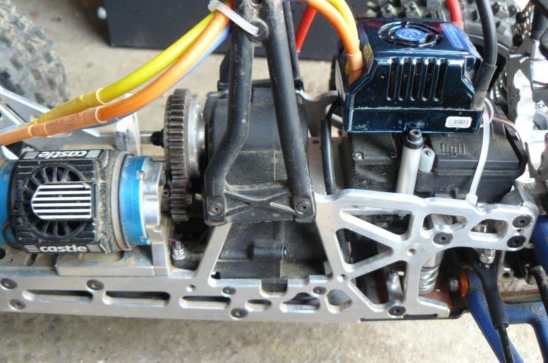

Les derniers changements de mon XLC…
Le contro est repassé à l'avant pour laisser plus de place aux lipos à l'arrière…
