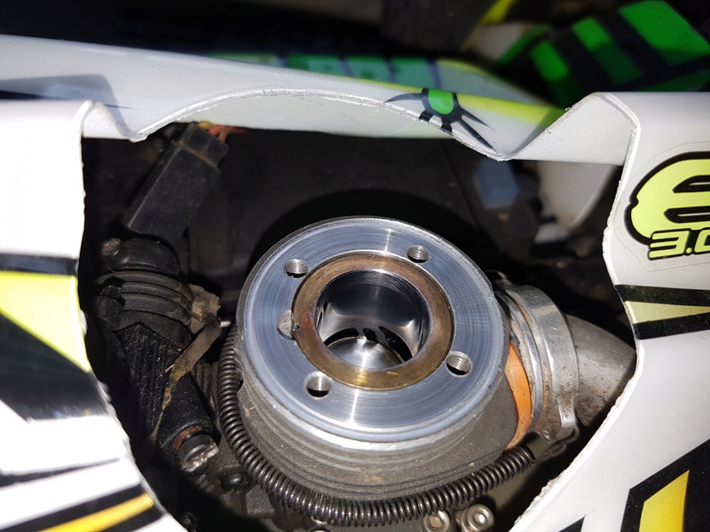

| | | TastyBAdmin Messages postés : 3177 Age : 43
| Sujet: Re: Le Savage 4.6 de souki, et ses autres rc. Mer 3 Mai 2017 - 12:00 | |
| Drôle de théorie. Je n'ai jamais vu de limaille dans ces moteurs. Les pièces sont ajustées au micron. Et dis toi que ces moteurs tiennent un ralenti qui approche des 5000 tours ! Imagines un peu ce qu'un léger coup de gaz au démarrage peut éjecter par l'échappement, si limaille il y avait (bien que ta chemise ne ressemblerait plus à rien) Encore une fois, il n'y a pas que ma méthode qui est bonne, je pense qu'un rodage dynamique peut aussi donner de très bons résultats mais je le trouve plus brutal et risqué, surtout pour un débutant ! A la base je pense que c'est juste par manque de patience.. C'est juste que les moteurs haute de gamme le tolèrent beaucoup mieux. Le rodage full statique donne aussi pour certains de très bons résultats de longévité, je le trouve simplement perfectible. J'ai deculassé le premier moteur à portée : Si ça peut te rassurer, c'est un véritable miroir, pas une seule rayure et le 'polissage' est parfaitement homogène. Tu nous tiendras au courant et qu'elle que soit ta méthode, surveilles bien la température, c'est le plus important. Et on rode avec le carburant qu'on utilisera, pas de 16%! Laisses ça au petites piste 1/10 _________________ |
| | | soukiLa fiabilisation Messages postés : 353 Age : 39
| Sujet: Re: Le Savage 4.6 de souki, et ses autres rc. Mer 3 Mai 2017 - 14:33 | |
| Il est nickel ton block. Bon, je vous ai écouté jusque là, je pense que je vais continuer comme cela. Je vais faire le rodage que tu m'indiques Tasty, qui est quasi le même que celui du dvd, 2 pleins en statique, 2 pleins à mi accélération, et 2 pleins en accélérant à fond pendant 2 ou 3 secondes à chaque passage. Je vais le roder au 20 %, c'est mieux qu'il prenne l'habitude de chauffer un peu tout de suite, je passerais au 25 % ou 30 % après rodage. |
