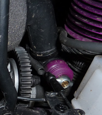

Enfait la bague de précharge sert à compresser ton ressort par avance soit avec une bague soit certain amorto sont équipés d'écrou et les CEN je ne sais pas. D'origine les HPI sont livrés avec des bagues de précharge. :
Pour ton moteur fais un essai en rajoutant un élastique qui aidera à ramener le carbu à zero

Ah, pour le bout de plastique, il y en a effectivement un sur les amortisseurs, mais il doit pas faire plus de 0,5 mm
En fait le savage est livré avec un ressort de rappel, qui sert surement de Fail-safe mécanique... que d'ailleurs, si j'avais placé lors de la sortie après rodage, m'aurait évité une course de plusieurs centaines de metres
il ne serait pas suffisant pour faire revenir en position ralenti le carburateur.. hmm, le servo a quand même pas mal de taff à tirer dessus, mais je peux ajouter un élastique en plus, pourquoi pas, histoire de voir...
merci Cool

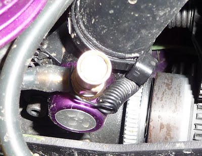

Bonsoir, pour moi ton moteur est bien réglé mise à part le ressort de rappel (qui manque), ton pointeau principal est bien réglé, ton moteur fume juste ce qui faut et pas trop, par contre je fermerais 1/4 de tour la contre reprise.

en fait, le ressort présent exerce une force de rappel que combat le servo des gaz
lorsque j'ai eu ma mésaventure, le boitier de piles a sauté hors du savage et donc les servos n'ont plus étés alimentés, si j'avais eu (soupir) ce ressort, normalement la force de rappel qu'il aurait du exercer contre le carburateur aurait permis à mon savage de repasser au ralenti, tu peux sans pb tourner un servo si celui-ci n'est pas alimenté.
mais là actuellement le ressort est bien présent, j'en ai un second identique, je vais voir pour l'ajouter histoire de voir le comportement...
mais est-ce normal de devoir avoir tant de force de rappel sur le carburateur ?
merci pour votre aide à tous, et oui effectivement la reprise basse est un peu trop grasse, je whellie plus depuis mes re-réglages scratch et, bon, un savage qui wheelie pas.. direct y se prend des critiques.. "ho c'est quoi ton moulin, y tourne à l'eau ou quoi ? y'a pad'pêche" snif
EDIT : je viens de coller le second ressort dessus... bah, je pense que le savage va quand même moins bien accélérer, ou, plus aussi vite vu que le servo doit affronter deux ressorts de rappel...
