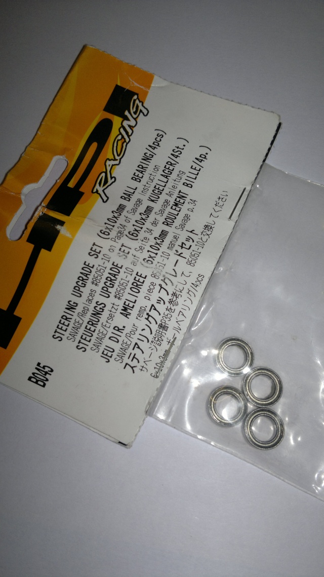

Puisque j'avais tout le nécessaire, je me suis lancé ce soir au remontage de ma bestiole applaudissement
Le démarrage aura été un peu laborieux, mais une fois le tri des vis fait et les correspondances trouvées, c'est parti : on ne m'arrêtais plus colgate
J'ai même retrouvé une p'tite pochette de roulements au fond de ma caisse à outils Surprised  confused Embarassed :
... qui trouvent parfaitement leur place sur le sauve-servo Exclamation  cheers
