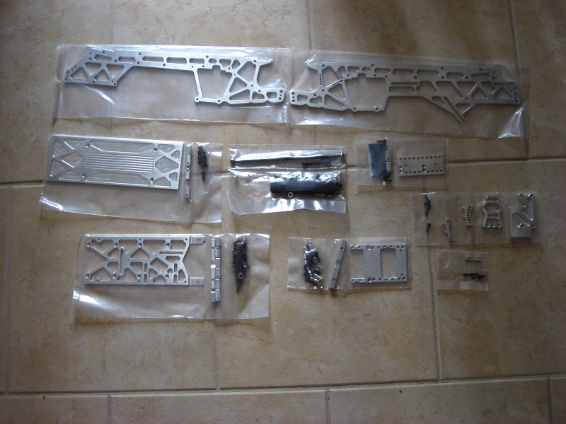

| Le site où j'ai commandé le kit chassis ("stormerhobbies") a confirmé une expédition effectuée le 05 mai. j'ai donc une chance de le monter le week-end prochain... et de transformer ce Sav Flux en "Flux XL"... |

| chassis reçu aujourd'hui : il manque quand même un truc ... y a pas de notice de montage... |
ben006La fiabilisation Messages postés : 220 Age : 32
| Sujet: Re: Savage Flux XL d'Attila Jeu 14 Mai 2009 - 17:35 | |
| la notice ca sert pas a grand chose vue le peu de piece tu vas pas te tromper |
fabsavageL’optionnite aigue Messages postés : 871 Age : 32
| Sujet: Re: Savage Flux XL d'Attila Jeu 14 Mai 2009 - 17:42 | |
| Salut, Jolie pièce Et non malheureusement pas de notices avec les produits FLM.... Enfin bon les sachets sont bien séparés avec leur vis, je pense que tu peux t'en sortir sans trop de soucis Et puis comme ça, ça fait travailler le cérébral un petit coup :lol: Au pire tu regardes les photos de savageman ou su le forum de rcmonster, tu t'y retrouveras forcement Fab |

| Jolie le chassie FLM!! Sa ébloui! |

| ça c'est du chassis !!! Mat. |

| magnifique ton chassis ! vivement que tout sa soit monté ! |

| Merci les gars ! Et quand on l'a dans les mains, il est encore mieux que sur les photos : tous les angles sont arrondis, l'épaisseur est impressionnante, chaque emplacement de vis est usiné, bref du beau travail, ce qui explique le prix.

| Il fait quelle épaisseur ce chassis ? 4 ou 5 mm ?
Mat. |
AttilaLa fiabilisation Messages postés : 298 Age : 47
| Sujet: Re: Savage Flux XL d'Attila Ven 15 Mai 2009 - 23:15 | |
| Montage terminé ! Il fait 5 mm d'épaisseur le bougre ! Le flux est donc devenu un Flux XL Voici donc le détail des options : le Flux a reçu : - un chassis FLM rallongé pour config Brushless (longueur identique au Savage XL) - rapport 25 / 47 - amortisseurs CEN - poutres alu - fusées alu - sauve-servo alu sur roulements - récepteur 2,4 gHz - Jantes Axial oversize Blanche (pour rappeler le blanc des ressorts des amortos) - pneus Masher serie 40 - axes de roue élargis du Savage XL Et bien entendu, il conserve les nouveaux boitiers de diff en matière composite, la transmission renforcée, les pignons d'attaque et les couronnes de diff super renforcés du Flux d'origine. Pour l'habiller, je lui ai mis l'une de mes carro de XL, qui lui va comme un gant ! Place aux photos : J'avais oublié de monter le skid fourni, c'est corrigé : Les tests demain matin... |
