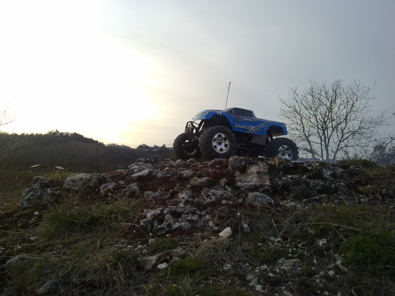

Salut a tous (anciens) des savages je vous presente mon tout nouveau savage. Je ne vous le montre pas sorti de la boite on sais tous a quoi ca ressemble.
Jusqu'ici tout va bien...
Et la c'est c'est le drame...
Et oui le berlinguot est defoncé au bout de deux jours ! J'avais mis la protection au debut et puis enlevé par la suite j'aimais pas,parce que du coup ca surélève la coque et ca fait moche... Je crois que c'est une bonne lecon la prochaine fois je la remetterais.
En retordant la culasse a chaud j'ai plus ou moin reussi mais ca a abimé la peinture.
A bah bravo,jsuis bien deg' ! Sinon oulàlà ca dechire grave ,ca envoi du lourd pureé ! A toute.
PS; si quelqu'un a une petite astuce pour la culasse je suis preneur.

ca y est je suis passé en 2x4 propulsion par les conseils de Aurel TT , parce que j'avais cassé mon pignon d'attaque avant d'ailleurs gros gros Big up pour lui de m'avoir convaincu de faire la modif etant donné que j'etais pas trop chaud et qu'en plus j'allais depenser pour ca alors qu'il n'y avait pas besoin.
Je me suis juste repris une couronne de diff avec le pignon le tout renforcé histoire de mettre ca a l'arriere.
Je trouve la conduite (personnelement) carrement mieu ,ca chasse,ca part en wheeling comme y faut et y a vraiment une conduite plus réelle et a mon gout plus sportive.
Ensuite pour la carrosserie j'ai pas cherché loin j'ai pris celle de ma piste qui y est allé comme un gant...
Et ca donne ca.
Avec le pot novarossi qui va bien...!(ca dépote pas mal)
Hmm ca c'etait avant la grosse session que j'ai faite(quasiment un bidon de 2,5l en une apres midi) mais bizarrement moins de casse que quand j'etais en 4x4 pourtant VLà !
La carrosserie a pas mal pris surtout au niveau des goupilles.
En gros si t'as un soucis de diffs mets toi en propulsion et ca change tout, pour ma part je trouve que ca dechire tout !
Grace a toi aurel tt j'ai franchi le pas et j'ai meme pas envi de remettre le 4x4.
Merci mec. A+.
