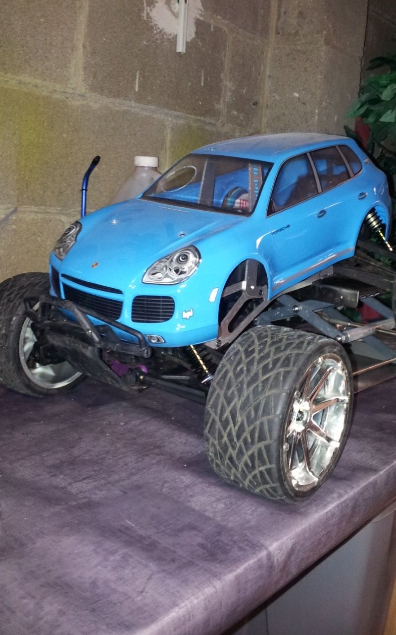

| Salut, Voici ma première carro: bon les découpes ne sont pas terribles car pas de ciseaux à Lexan [list=1][*]

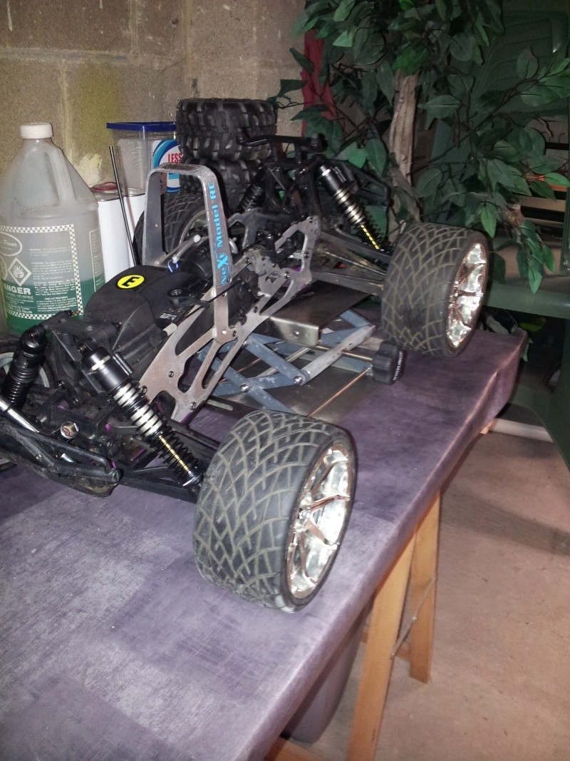

| bonjour, je rajoute une ou deux photos avec nouvelles roues, nouveaux amortos big bore alus elle est juste posée et pas réglée version cayenne avec la coque barbare et dans son costume officiel en attente de piéces de tower hobbies .... c"est un peu long ! a bientot

| salut, ca y est il est remonté je vais faire des essais ce matin, si le temps le permet ! coté échappement vue du stand, a bientôt ! |

| Salut boubou, C'est un poste agréable, des carrosseries bien réussies Et, je me suis aperçu d'une bonne conception a mon avis crée par toi même Le plateau/ciseaux pour lever le savage c'est intéressant et si tu pourrais nous faire un poste au sujet de cette invention ca serai sympa Félicitations RC' _________________ |

| Vraiment sympa toutes tes carrosseries, j'ai un faible pour celle de Cayenne |

Salut thieum64, merci j'avoue que la Cayenne est ma première réalisation mais ma préférée aussi ! la prochaine sera le pick up Ford ou la Viper mais pas facile à trouver cette dernière ! |
