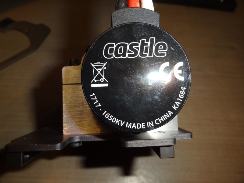

il s'agit du combo de la XO-1, le moteur brushless est un Castle 1717 de 1650kv alimenté par le controleur Mamba Monster Max avec un ensemble de capa supplémentaire pour fournir + facilement les gros appels de courant  study
Le moteur fait 49,95mm de diamètre, il m'a donc fallu faire appel aux arches support moteur de chez Alza Racing pour pouvoir l'installer sur un chassis de Savage  Cool

Pourquoi ce moteur  nous voyons  et pas l'habituel Tork 2200 que j'avais pris malin plaisir à faire subir mes folies  jocolor
Bin pour ce projet je voulais un moteur + original, très rare sont les Savages qui ont été équipé de ce BBB (BigBlockBrushless)  afro et j'ai également besoin d'un peu + de couple  siffle
la différence avec le Tork
[Djbobnico] Projet 2014 Savage Flux "The One" 1717_v10
Le Tork fait 420gr et le 1717 fait 570g
Le 1717 fait 1cm de + en longueur
Ils ont tous les 2 un axe moteur de diamètre 5mm.
