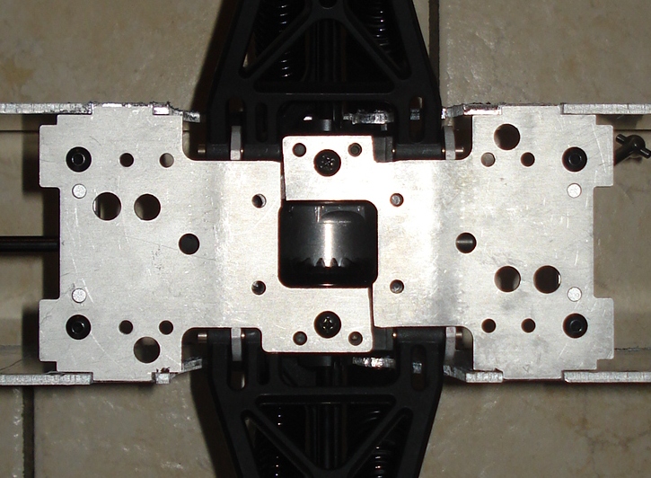

Maintenant le chassis, la partie la plus délicate, pour donner une idée de sa taille, j'ai commencé par un dessin en utilisant le chassis du Flux et celui du Flux XL:
Savage Flux 6x6 XL par Djbobnico Forum_20
Puis découpage dans 2 plaques alu de 3mm, mes outils: une scie sauteuse, une perçeuse et une Dremel.
Savage Flux 6x6 XL par Djbobnico Forum_40
Savage Flux 6x6 XL par Djbobnico Forum_41
Savage Flux 6x6 XL par Djbobnico Forum_56
Savage Flux 6x6 XL par Djbobnico Forum_57
Savage Flux 6x6 XL par Djbobnico Forum_58

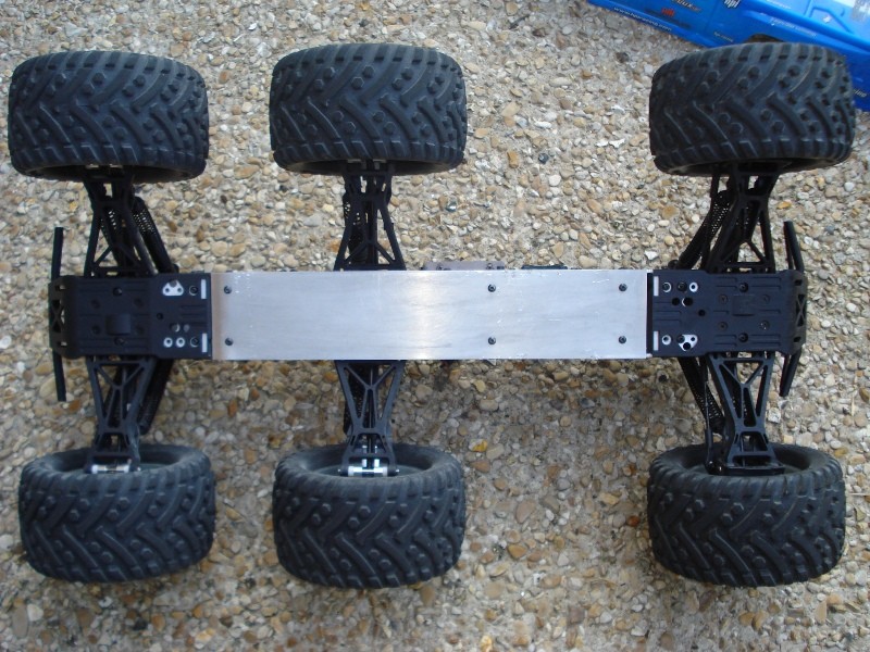

Montage de tous les éléments:
Savage Flux 6x6 XL par Djbobnico Forum_43
Savage Flux 6x6 XL par Djbobnico Forum_44
Savage Flux 6x6 XL par Djbobnico Forum_45
Quelques dimensions:
- longueur total: 765 mm
- largeur avec pneus Goliath : 460 mm
- entre-axe avant: 344 mm (normalement celui du Flux et des Savage X)
- entre-axe arrière: 236 mm (ce qui me laisse 58 mm d'espace les pneus Goliath, un test en centrifuge sera réalisé dès que possible)
- entre-axe av + ar = 580 mm (comme un Baja 1/5 à qq mm prêt)
- hauteur: 274 mm (point haut cabine, en ordre de fonctionnement)
- garde au sol: env 74 mm
- longueur de la carrosserie: 700 mm !!!
La bête fait dans les 9 kgs, merci les roues Goliath avec leur 500grs chacune, soit au total 3 kgs de roues afro

j'ai sorti le chassis pour le dépoussiérer un peu (pas pour le monter) colgate
j'en ai profité pour faire une pesée pour info bounce
Savage Flux 6x6 XL par Djbobnico Chassi25
= 1,254 kgs
Savage Flux 6x6 XL par Djbobnico Chassi26
Savage Flux 6x6 XL par Djbobnico Chassi28
