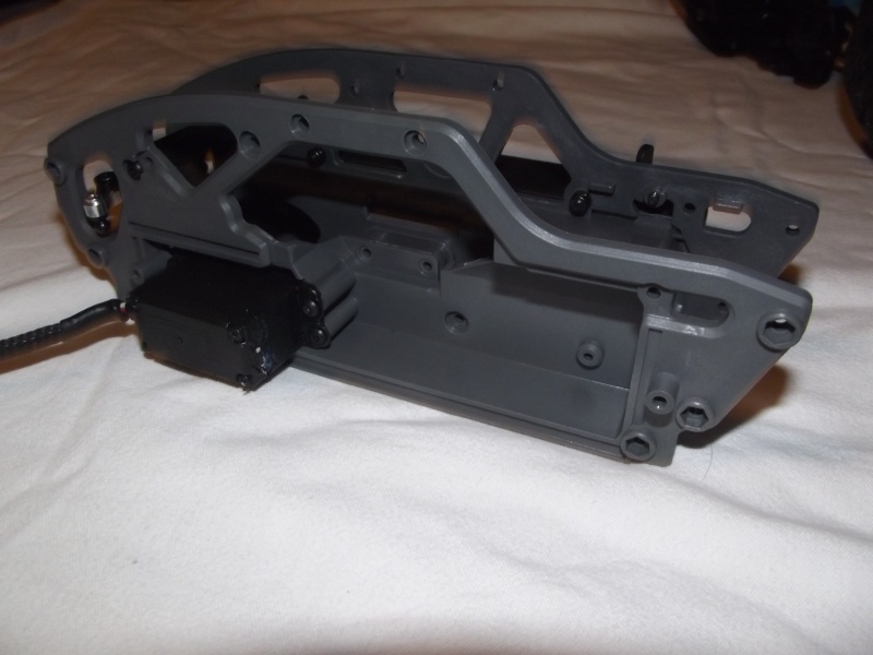

| Sujet: Re: rc 10 a sont xs ss kit Dim 8 Sep 2013 - 16:04 | |
| yo , alors aujourd’hui montage des deux cellules et du servos direction sur le châssis quelque photos et les roues des gmade a beadlock je changerais les pneus plus tard dirt bonz ou autre a voir et voila y a plus qu a tchuss |
