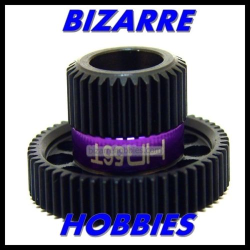

| Hello! Je vais vous présenter ma version du savage XS de chez HPI, comme d'habitude, pas de pièces maison, je ne suis pas équipé, mais un savage XS a l'électronique modifiée, des Badlands, et les options qu'il faut! Je n'ai pas acheté le kit, mais les pièces détachées chez Jenny's RC aux enchères, ça ne m'a pas couté très cher, et pas de douanes du tout, donc c'est tout bénéficice! d'autant que je n'ai pas acheté les pièces dont je ne me servirais pas pour mon modèle. La boutique Ebay de jenny's RC: http://stores.ebay.com/Jennys-RCSports/HPI-Savage-XS-/_i.html?_fsub=4248837015&_sid=124566615&_trksid=p4634.c0.m322La boutique ebay de Bizarre Hobbies pour les Pièces Hot Racing: http://stores.ebay.com/Bizarre-Hobbies/Savage-XS-/_i.html?_fsub=466936319&_sid=274230479&_trksid=p4634.c0.m322Le montage:J'ai choisi de commencer par la transmission centrale(boite), et donc le moteur qui y est fixé. Pour le rapport, je le modifie pour passer grâce a une couronne 56/32 Hot racing, et un lot de pignon a un rapport de 56-34, pour ce qui est du moteur, j'ai choisi un Léopard 3650 2930Kv ce montage devrait être optimal pour le 3S. La plaque moteur a ailettes Hot Racing réf: SXS1801 La couronne 56/32 Hot Racing réf: Le lot de pignons Hot Racing réf:SSXS8024 L'ensemble monté: Ensuite les différentiels avants et arrières, j'ai échangé toutes les noix par du Hot Racing, et mis de l'huile d'indice 1000 en plus de la graisse mis par HPI dans les diff. Les noix reliées aux pignons d'attaque Hot Racing réf: SSXS41A Montage fini: J'ai commandé des cardans CVD Centraux pour le XS histoire de voir si ils durent plus longtemp que les noix de pignons d'attaque, l'angle étant assez grands, ces noix prennent cher, nous verrons donc bien si c'est une "réelle" amélioration. CENTER UNIVERSAL DRIVE SHAFT SET (FRONT/REAR) Réf HPI: 106730 Trains roulants: Les Amortisseurs ref: TD100X06 Hubs avants ref:SXS1901 steering knuckles ref:SXS2101 Hubs arrières ref:SXS2201 Les Cardans de roues CVD ref: SSXS288 Le sauve servo ref:SXS4801 E-CLIP ELIMINATOR SUSPENSION SHAFT SET pour éviter de perdre ses hub de roues avant, Réf HPI: 106712 HPI Mini Savage XS Adjustable Upper Suspension Arm Set Réf HPI: 106732 HPI Savage XS Wheely Bar Set Réf HPI: 106408 HPI Savage XS Flux - Thrasher front / Chassis Skid / NM rear set -26070- F323 Trouvable ici: http://t-bone-racing.net/Brand-A-M/HPI/Savage-XS-Flux/HPI-Savage-XS-Flux-Thrasher-front-Chassis-Skid-NM-rear-set-26070-F323-p657.htmlDonc Skid avant et arrière supplémentaires, et skid central, très pratique pour arrêter de tout ramasser entre les 2 chassis... Je trouve aussi que les parechocs protégent mieux les amortisseurs, enfin la Wheelie bar HPI reste utilisable même si le fabriquant en propose une a 2 roulettes sur son site. Les roues: jantes Scorch 6 spoke black chrome Ref: 3089 Pneus Proline Badlands 2.2" Ref: 1144-00 Enfin la carrosserie ref: 105913 Yop! J'ai pu tourner aujourd'hui avec le XS, et franchement, une chose est sure, le Léopard et ses 1000Kv de moins que le vektor chauffe moins que ce même Vektor! Le moteur est a peine tiède, le contrôleur froid! Donc je pense que cette méthode économise grandement le matériel, donc a méditer pour les futures aquéreur de XS SS! L'ensemble Xerun/Léopard avec le Rapport 34/54 est ultra puissant, mais plus progressif que le Vektor en 3S! Du coup, le back flip est une formalité(voir le double, mais pas encore réussi...), mais on a tout sous la gâchette, et c'est très gérable! Franchement, je suis Fan!!! Bon pour la journée, j'ai déboité pas mal de fois le cardant central avant, il va falloir que je mette des cales dans les noix de cardan pour éviter ça... Des photos sans carrosserie, vu que je l'ai pas encore fini! Mag' TO BE CONTINUED!!!
