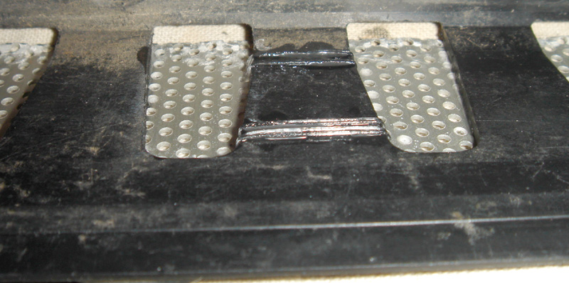

| Yop. Hier je n'avais pas trop le temps de vous poster les dernières tofs: J'ai fait des pattes de fixation pour les pare-projections des triangles arrière, il faut bien que ça cohabite avec les barres-anti-roulis: Une petite modif des pare-projections, re-découpe, perçage et formage au décapeur thermique: Et voilà les bidules en place Mais c'est plus rigide comme ça, il vaudra mieux que ça ne se prenne pas dans les roues comme ça m'est parfois arrivé D'où quelques re-découpes pour éviter ça... Sinon modif des bacs batterie. Bouché au scotch ça faisait un peu trop chauffer les accus, et trop ouvert plus de protection donc voilà un compromis: Hé oui le retour du fil de pèche pour assurer la fixation au milieu sans gêner les accus. Et avec ça quasiment tout un tube de cyano... Ptite grille sur l'arrière aussi Découpe des couvercles pour ne plus me faire c à l'insertion des packs avec les câbles de sortie des packs à faire passer dans le trou du couvercle. Bon après réflexion j'ai eu la main un poil lourde avec la Dremel, j'ai un peu trop découpé vers l'avant... Je planche sur un petit capot amovible a ajouter après avoir refermé les bacs, pour limiter l'intrusion des corps étrangers dans ceux-ci. Ha oui aussi un "petit" fraisage de l'intérieur sur l'avant, c'était trop juste en hauteur avec certains packs: Et le châssis dans son état actuel _________________ Si ça casse, je renforce... Mon p'tit MT: Savage Flux 2200 plutôt stock mais bien bidouillé |

| Salut Katcha, Vraiment une bonne idée tes plaques de protection perforées. En plus ça donne un super look En revanche tu n'as pas peur que tes lipos gonflées ne rentrent plus dans les bacs je t'ai déjà vu galérer pour les insérer et surtout les sortir après un bon run tellement elles poussaient sur les parois L'avantage du plastique c'est que ça reste élastique (ce n'est pas à toi que je vais apprendre ça ) Autre point, pour les petites grilles à l'arrière, tu n'as pas peur que les rivets de fixation viennent blesser tes lipos |

| Yop. @damSP: Content que ça te plaise Ca y étais déjà, mais comme un des points de fixation c'était le trou de la barre anti-roulis, il a fallu revoir ça. @seb' Oui je te confirme que les flancs extérieurs sont plus rigides maintenant. Initialement je pensais, au vu de la flexibilité des tôles, que ça le serais moins. Mais finalement avec le collage et le rivetage, ça a rendu l'ensemble plus rigide. Malgré ça j'arrive encore a rentrer mes LiPo les plus gonflées sans problème... Pour l'extraction une fois qu'elles auront gonflé on verra bien à l'usage... Mais dans l'ensemble, vu que je ne suis plus obligé de faire ce mouvement en "Z" pour faire passer le câble dans le trou du capot, c'est bien plus pratique qu'avant Si les LiPo "Gonflées après le run" me cassent trop les pieds il faudra que je songe à investir... Après tout elles commencent à accuser le coup les Zippy. Pour la petite plaque à l'arrière elle est juste collée, les rivets que tu vois c'est pour la grande plaque latérale. Comme je met des blocs en mousse pour éviter que les packs ne se baladent, ils devraient ne pas aller faire un coucou vers les rivets. Pour ceux de devant c'est OK, là j'ai vraiment beaucoup de place C'est sur ceux de derrière que j'ai peu de marge, mais c'est aussi le côté des connexions pour les packs, il y a une bande de mousse dedans et leur forme est arrondie donc ça ne devrait pas poser de problème je pense Prochaine étape le nouveau squid central je pense. De toutes façon vu la météo je vais encore avoir un week-end pour ça... A++ _________________ Si ça casse, je renforce... Mon p'tit MT: Savage Flux 2200 plutôt stock mais bien bidouillé |
