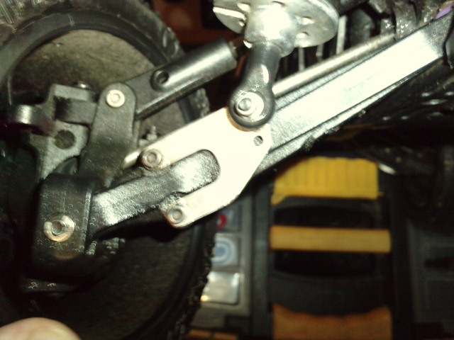

| Salut Tiago, "L'optionnite" arrive Par contre : Le Kit Innovative Rc est monté dans le mauvais sens, il devrait pointé vers le haut Cela te permettra de moins abimé cette pièce et aussi, en l'inversant donc, de te rapprocher de ton triangle inférieure et donc d'être plus aligné avec la fixation haute de ton amortisseur sur la tour Et il me semble que ta bague de pré-contrainte est drôlement basse, à confirmer par ceux qui ont des LST Babou _________________ |

| oui la vache, ton sav va rebondir dans les saut vu comment tu a tendu les ammorto.
Par contre bien pensé la modif du support. |

| salut, d'autre photos pour vous montré le montage PS: désoler du double post oui joi babou mais jai pas le même kit que sur ta photo la pieces métalique

| Salut, Des images valent plus qu'un long discours : Babou PS : Joli le double post _________________ |

| En fait, tu aurait du prendre le kit pour savage X. c'est pour ca que les support sont aussi penché.

| salut, oui mais le kit était livré avec donc jai pas cherché autre chose de toute façon je peut pas commendé a l'étranger comme on dit il faut faire avec ce que l'on a |

| Salut ! Voilà il te faudrait les mêmes pièces métalliques comme sur l'image que Babou t'a laissé Parce que ton montage ne parait pas solide du tout et trop éloigné du triangle inférieur aussi |

| Encore mieux pour les triangles de X. |

| salut, comme je vous ai dit je ne peux pas commandé a l'étranger et la moi et babou cherchon des idées la je teste un truck qu'il ma dit je vous tien au jus

| salut, probleme resolu piece métalique a l'enver devant MERCI A BABOU |

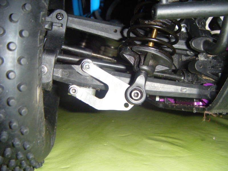

| Voici une photo de mon montage tiago,avec le meme kit que toi! Ta piece doit juste etre inclinée... Regarde! |

| Salut Fred, Non, je crois que Tiago ne peut pas le faire ... Et ton montage : Babou _________________ |

| Arf..nos triangles ne sont pas les memes.. |

| c'est bien ce que je disait, il y a deux modeles de triangle, un pour savage 21,25 et l'autre pour X,XL et flux. |
| Sujet: Re: [Conversion brushless]XL RACE 4.6 devenue 6x6x2 brushless Sam 6 Nov 2010 - 18:02 | |
| salut, les triangle du flux et du x sont identique j'ai les deux modèles |
| Sujet: Re: [Conversion brushless]XL RACE 4.6 devenue 6x6x2 brushless Sam 6 Nov 2010 - 22:36 | |
| Salut, Ce n'est pas le fait que le triangle soit différent en soit, c'est surtout le conception de sa pièce qui va en dessous Elle ne permet pas de par sa forme et ses fixations de bien orienter la pièce en V Tiago, à ta place, je testerais, si cela se trouve, tu en seras content Babou _________________ |
