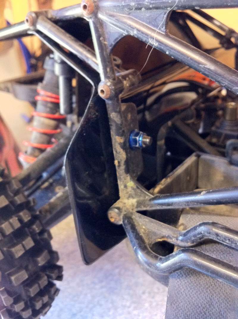

| Yop les gens Quelques news de l'Apache: Changements de pneus avec des Badlands prémontés Changement du palonnier de servo avec celui en aluminium, j'en avais marre de les changer tous les mois Changement également du boitier de réception j'ai mis celui du Vorza qui est bien plus facile à ouvrir quand on est sur le terrain, et il laisse bien plus d’accès au changement du pignon moteur Achats des panneaux de protection pour le roll cage qui j’espère empêcheront les cailloux de rentrer dans le châssis de l'Apache, j’attends également une house Dusty Motors J'ai dû percer un petit trou pour bien maintenir les caches sur le roll cage pour éviter qu'ils se baladent et que le pneu s'accroche dessus quand il ballonne petite photo après la sortie de ce soir: Les Badlands sont justes incroyable j'ai une accroche de folie et une précision dans les virages justes dingues Est-ce que vous pouvez me dire comment choisir mon nouveau servo? C'est le second que je fume Est ce que ça à une importance que ce soit des pignons en titane ou métal J'avais celui-là, il n'aura vraiment pas fait long feu, est-ce qu'l faut que je prenne plus que 12 k |

| Yop les gens je m'excuse je n'avais pas vu vos réponses et vos questions Donc pour le servo j'ai effectivement pris un de 25 kilos histoire d’être tranquille celui-ci Le "pare pierre" est vraiment bien, même si j'ai dû enlever celui de l'avant car j'ai reçu ma housse qui fonctionne vraiment bien,plus rien ne rentre dans l'Apache Je n'ai pas pris des pneus SC classiques vu que je suis en exa de 17, il faut que je colle moi-même et vu comment je roule et comment je me cogne un peux partout la colle Proline ne tient pas, donc j'ai pris des montés/collés et plus de soucis Je trouve qu'il a une bonne tête avec les Badlands moi |

| Yop ici Je ne sais pas quelle est la tension d’alimentation de mon récepteur, c'est celui qui était de base avec l'Apache, c'est tout ce que je peux te dires Comme vous avez vu j'ai acheté une housse Dusty Motors et j'ai voulu tester ton efficacité en conditions réelles, voir si elle était bien waterproof Aujourd’hui sale temps en Idf, il a plu toute la journée, donc petite sortie en fin d'aprèm, dans la boue et des grosses flaque Résultat en photos: (Excusez-moi pour la qualité, c'est fait avec l'iphone ) Conclusion, la housse fait un boulot formidable quand on sait que je n'ai rien de waterproof sur l'Apache et que j'ai vidé 2 packs en 2S sans rien "mouiller ou casser, dû à l'eau" Alors j'ai un peux tenter le diable sachant que j'ai peut de chance re rouler dans ces conditions à nouveau, sauf pour le fun,( et le travail tout le nettoyage que ça représente) La question c’était surtout de savoir si je pouvais continuer de rouler avec un petit crachin durant une sortie et j'ai eu ma réponse Aucun souci
