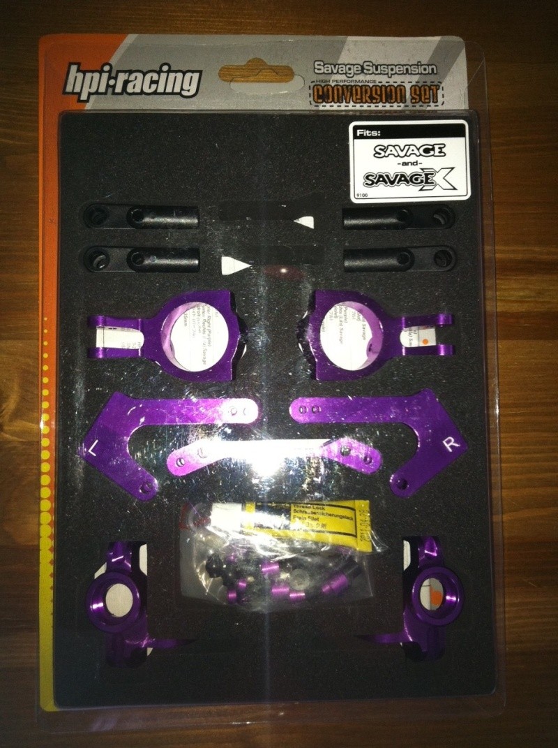

Pour ce qui est de la Suspension/Direction, je me suis tourné vers le kit de conversion HPI aluminium purple ref:87245, et le kit EVO3 de chez integy que voici:
Pour les trains roulants, et la direction, il y a aussi, un sauve servo integy alu purple, les skids avant et arrière de savage X alu Integy, les barres de directions titanes integy, les cardans renforcés pour l'avant et l'arrière, noix de cardans renforcé aussi! Pare choc avant integy, hexa en 17mm purple, et huile de diff en 50K de chez Mugen!

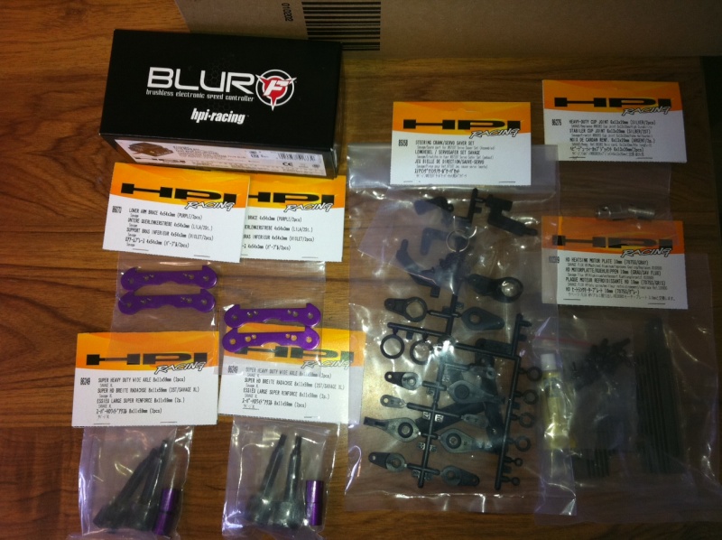

Reception de pieces ce matin:
Donc le controleur Blur, la plaque moteur HD, les noix/fusées de XL, les noix renforcées pour la boite, les maintiens de bras de suspensions, et les pieces d'un sauve servo, car il y a 2-3 pieces que l'on ne trouve que dans ce kit...
Bref, du taf pour ce week end!
Je pensais recevoir les dernieres pieces de ma boite de vitesse, mais toujours rien... on va attendre un peu avant de s'inquièter un peu plus...

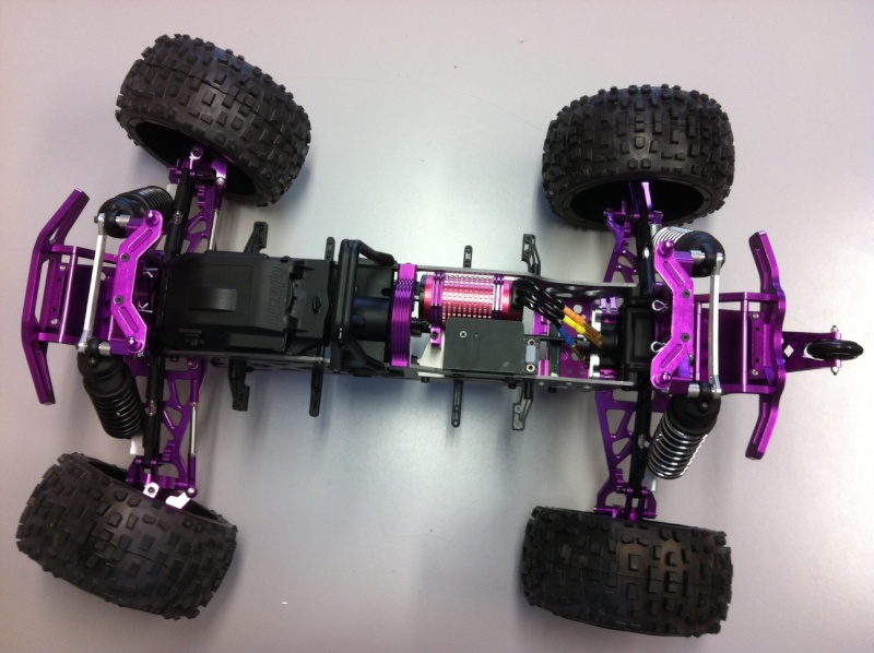

Enfin histoire de coordonner tout ça une magnifique télécommande Futaba 4PL en 2.4Ghz, et son récepteur encaissant 8,4v pour le servo!
Voici les photos de la bête a poil!
La suite au prochain épisode! Laughing

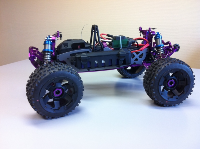

La suite donc! (06/12/2011)
Les photos sont la! (pourries, mais présentes! Laughing )
