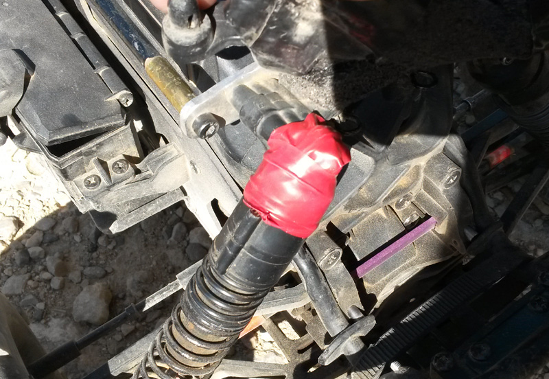

Si ça continue tu vas retourner faire un tour dans les bois Non ne t'inquiète pas pour le "HS". Ca ne me dérange pas. En ce moment j'ai rien de spécial à poster, ma dernière bidouille c'est un nouvel interrupteur protégé pour le contrôleur, j'ai même pas pris la peine de poster pour ça: A+ Katcha _________________ Si ça casse, je renforce... Mon p'tit MT: Savage Flux 2200 plutôt stock mais bien bidouillé |
