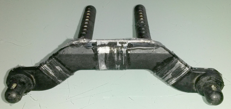

Sinon j'avais aussi besoin de support de carro (J'en ai un qui tiens par miracle, et je ne crois pas que la super glue tiendra longtemps).
Donc j'en ai repris un qui était très peu fendu finalement.
Le Savage Flux de Katcha - Page 15 Suppor10
J'ai un peu raboté la partie basse des tétons de fixation car il me fallait des plots plus longs pour traverser la carro à l'avant, à cause des renforts de la GTKat Wink
Puis j'ai fait 2 renforts dans des vieux rayons de vélo :
Le Savage Flux de Katcha - Page 15 Suppor11
Puis collé le tout à la colle thermo :
Le Savage Flux de Katcha - Page 15 Suppor12
Et comme je sais très bien que ça va se décoller sous les efforts de torsion, une ligature en règle avec du fil de pêche imbibé à la colle cyano Twisted Evil
Le Savage Flux de Katcha - Page 15 Suppor13
Là ça devrait être sympa aussi, on verra quand mon support avant actuel va casser, ce qui ne va pas tarder je pense siffle
A pluche Smile

Bon sinon une réfection d'hexa pour une des jantes (A l'époxy) :
Le Savage Flux de Katcha - Page 15 20180720
Le Savage Flux de Katcha - Page 15 20180721
Et une tentative d'anti-poussière en collant un petit bout de grillage très fin en laiton sur les trous de ventilation, on verra bien ce que ça donne Idea
