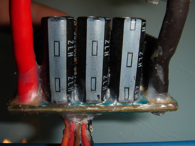

| Salut tout le monde. Des nouvelles du front. J'ai donc pu mettre ce week-end à contribution pour le Plasti Dip. Ben franchement c'est pas trop la joie J'ai joyeusement tartiné mon contro avec, Mais j'ai pu me rendre compte qu'au séchage le produit avait un rétreint assez important, et que ça avait pour effet de "tendre" ledit produit à certains endroits, ce qui crée des trous et le décolle à ces mêmes endroits Des images parleront mieux: Donc pas génial pour créer une étanchéité Après j'ai rajouté du produit, bien bouché les trous, mais voilà un aperçu de ce que ça a donné après un certain temps de séchage: C'est pas encore ça En fait j'en suis maintenant à la 6eme passe sur les trous Je commence à voir le bout du tunnel, je pense que je suis arrivé à les boucher. On verra après séchage. Je vous mettrai une photo une fois fini. Une des "qualités" de ce produit c'est qu'on pouvait le décoller facilement. Ben je me demande si ce n'est pas ici plus un défaut finalement. Par exemple j'ai voulu retirer un petit bout d'excédent et ça en a décollé une partie: Encore une fois c'est pas génial pour l’étanchéité A force de patience on finit par arriver à boucher les trous, mais c'est pénible, et on peut se demander si tout est bien étanche Avec le vernis pour circuits électronique je n'avais aucun doute avec ça, et en une passe c'était réglé. Vu ce que j'ai observé sur les résistances ça aurait sans doute donné un meilleur résultat sur une plaque avec des composants plus plats. Donc je pense qu'un bon vernis électronique sera plus approprié pour ce genre de travail Réfléchissez-y donc à deux fois avant de vous lancer Après j'ai dit que je boucherait les trous dans les packs de batterie. Bon ça le fait mais bien évidemment ça ne tiens pas du tout sur les câbles en silicone Ca ça ne m'étonne pas en fait, avec le silicone c'est souvent le cas: Ca tiens bien mieux sur les câbles du ventilo, qui ne sont pas en silicone: Sinon pour le fun j'ai refait la protection d'une lame de tournevis (Par trempage), là le résultat est pas mal: Voili voilou c'est tout pour cette fois A+ Katcha _________________ Si ça casse, je renforce... Mon p'tit MT: Savage Flux 2200 plutôt stock mais bien bidouillé |
| Sujet: Re: Le Savage Flux de Katcha Lun 17 Nov 2014 - 7:32 | |
| Salut Alain, Je pense qu'un bon silicone aurait suffit, de plus il faut que ce produit soit bien isolant, et qu'il ne permette pas les courts-circuits sur la platine (conduction) (produit hygroscopique)). Je pense qu'il est fait pour sa.... Ce qui me gène un peux, c'est le contro il chauffe un peu plus que le moteur élec ou similaire, tu le rends complètement étanche jusqu'au dessus du rad les composants électroniques vieillisse plus vite sous l'effet de la chaleur, c'est pour cela que l'on les refroidis, il se déforme, les condos éclatent A mon avis, il vaut mieux laisser l'air circuler autour et laisser faire le ventirad. Car le ventilateur du rad va tourner plus longtemps pour évacuer la chaleur !!!! Par exemple (on diverge) tu prends une box internet, sa chauffe déjà beaucoup en statique sans ventilation, ou tien un chargeur lipo, tu badigeonne la platine électronique avec ton produit, je suis pratiquement certain qui y a tous qui brule et fond sous l'effet de la chaleur. |

| Salut Manu. Ne t'inquiètes pas, je ne suis pas fou, j'ai pas tout enduit de Plasti Dip Le dissipateur est encore dégagé et c'est ce qui compte, c'est la partie où l'air doit circuler vu que c'est lui qui évacue la chaleur des transistors de puissance: Même les condos peuvent encore respirer La chauffe des composants en dessous est faible, c'est pourquoi j'y suis allé de bon coeur sans arrière pensée De toutes facon cette face ne voit pas l'air circuler là ou elle est dans le boitier, tout ce qu'elle fait c'est ramasser lentement du sable et de la terre Au cas où tu ne serait pas convaincu, c'est ce que font maintenant les constructeurs de contro quand ils te sortent une version "waterproof": Ils te mettent la plaque dans un bloc de résine ou il la tartinent de vernis en laissant dépasser la connectique et le dissipateur. Regardes le sujet de Mag' au sujet du Mamba Monster 2: http://www.pro-savage.fr/t8956-stopic-unique-mamba-monster-2-castle-creationOn voit sur la photo où il soulève le capot la plaque qui a été badigeonnée Mais je continue à penser qu'un vrai vernis de protection électronique aurait été mieux pour ce travail en fin de compte, même si son usage est plus spécialisé, genre les produits qu'on peut trouver ICIPlus facile à appliquer, ça va mieux dans les recoins, pas de rétreint au séchage, couche plus mince au final. Je t'avoue que Dimanche j'ai été à deux doigts de tout retirer pour passer à ce genre de vernis. Bon enfin l'important c'est que ça apporte une bonne protection aux éclaboussures, pour éviter les "accidents". Je ne vais pas transformer mon Sav' en sous-marin Avec les packs de batterie c'est pas possible. A++ _________________ Si ça casse, je renforce... Mon p'tit MT: Savage Flux 2200 plutôt stock mais bien bidouillé |

| Salut Katcha, Très décevant ce plastidip, je me suis même demandé si tu n'as eu un bidon périmé... Ta couche protègera contre la poussière mais je doute qu'on puisse parler d'étanchéité. Je m’apprêtais même à te demander un lien pour un vernis approprié merci pour ça. 10 euros le bidon c'est plus abordable, je vais m'en commander un et m'occuper de mon contro. Je suppose que ce vernis durcit et fournit aussi une protection mécanique pour ces petites choses soudées dessus. _________________ |

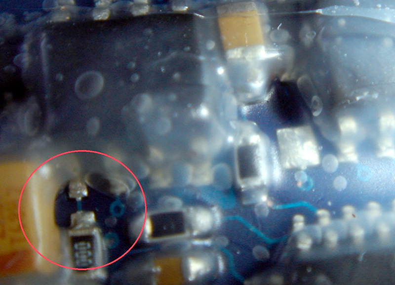

| Salut les gars. C'est vrai que ça fait un moment que j'ai remonté mon contro, mais je ne vous ai pas fait voir le résultat final Donc après beaucoup de patience et moultes retouches je suis arrivé à combler les cavités crées par le rétreint du Plastidip: Ca devrait être splashproof comme qui dirait Et si ça fait boum quand même tant pis. Et voilà le contro remonté. J'en ai profité pour refaire la fixation de la sonde thermique de la télémétrie pour quelque chose de plus facilement démontable (Flèche) : Ma bébète a fait quelques tours de roues dans la rue, RAS pour le moment Pour le TT on verra quand ça se dégagera, tourner sous la pluie c'est pas fun A+ Katcha _________________ Si ça casse, je renforce... Mon p'tit MT: Savage Flux 2200 plutôt stock mais bien bidouillé |

| Salut. Merci Tastyb. Oui le vernis c'est de très loin plus facile Si j'ai oublié un trou et que l'eau arrive à me le flinguer je me payerais un Mamba Monster 2. Nah ! - Gosraider a écrit:
- La sonde de température tu la mise entre une ailette du Rad
Non, elle ne passe pas entre deux ailettes... Sauf si tu ouvres le contro et que tu la passe par en dessus mais je voulais pouvoir la retirer facilement sur le terrain, donc je me suis contenté de la plaquer contre le refroidisseur comme je l'avais fait précédemment Initialement je voulais couper la sonde, la placer bien dans le refroidisseur et mettre un connecteur collé par exemple sur une capa, mais le coup du vernis, des composants puis du Plastidip m'ont tellement gonflé que j'en ai eu marre donc j'ai repris le même raccourcis qu'auparavant Je sais c'est mal, je mériterais d'être fouetté en place publique mais tant pis j'assume A+ Katcha qui a eu un coup de Ras le Bol sur ce coup là _________________ Si ça casse, je renforce... Mon p'tit MT: Savage Flux 2200 plutôt stock mais bien bidouillé |
