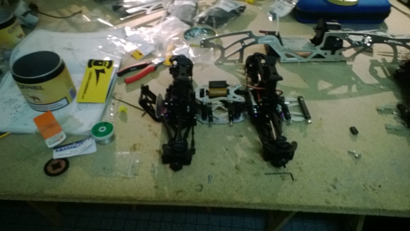

Hello tout le monde,
Quelque news de ce projet qui a bien avancé, avant tout 2, 3 photos:
Arrow L'ensemble:
Arrow Train avant fonctionnel avec son servo Savox:
Reste à régler les tirants pour que tout ce petit monde soit bien alignés comme à la parade Sleep
Arrow La cellule centrale sans sont combo Neu Castle Manba Monster V2 2200kv:
Arrow Le train arrière:
Ici, j'ai du effectuer une découpe sur la platine de Patoch car la boite FLUX ne passait pas, peut-être une thermique modifiée mais pas une P..... de FLUX d'origine affraid
Heuresement que notre grand ami Dremel existe:
Petite nuisance réduite à néant, vlan!!!!
Montage a blanc bon.
