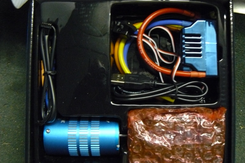

| Salut à tous Bon... La mode est au craquage... Donc j'ai craqué Mon premier 6 roues... Et c'est évidement un Savage Flux et surtout un châssis Patoch Racing... Alors il me manque plein de trucs... Comme d'hab Mais j'ai fais un montage à blanc cette après-midi alors j'en profite... EDIT : Config du 21/03/2014 Carrosserie- A déterminer
Roues (selon terrain et envie )
- Badlands sur Desperado (Pro-Line)
- Phaltline sur jantes Blast (HPI 4729)
Châssis
- Châssis Patoch Racing 6 roues Flux
- Arceaux moteur HPI
Combo
- Moteur Flux Tork 2200Kv
- Contrôleur Mamba Monster V2
Transmission
- Couple conique 18-23 dents HD (1M) (HPI 102514)
- Couronne Robinson 44 dents (7344)
- Slipper pour Savage - SET RESSORT 4.9x8x7mm/RONDELLE 4.3x10x1.0mm (HPI 87042)
- Pignon moteur Robinson 19 dents
- Différentiels AV/AR 26/8 hélécoïdaux (HSF299)
Trains roulants
- Amortisseurs BigBore
- Hexa 17mm
- Axes inférieurs sans circlips en titane CEN, côté roue (GS025)
- Axes de triangles inférieurs et supérieurs en titane Integy, côté bulk (T7072 et T7073)
Direction
- Roulements de direction (HPI B045)
- Direction Yeah Racing Alu Purple (SAV-042PP)
- Servo de direction Hobbico 24kg, pignons titane (HCMAM0316)
- Palonnier servo direction Alu 23 dents
Electronique
- Radio 2,4Ghz Spektrum DX3S
- Récepteur SR300 Spektrum
- Condo Spektrum (SPM1600)
Sa fiche

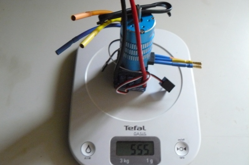

Alors le châssis... Ici sans le bulk central Pesée... Un des deux cardans centraux fournis avec le kit... Le train arrière et le train central (avec la tour usinée pour ne pas toucher le châssis) Le train arrière est muni des fusées HPI du kit 87245 et celui central avec les Integy. Cela me permettra d'avoir un peu de pincement à l'arrière... Montage du tain arrière sur le skid du kit Montage du train central, sans oublier le cardan, hein Fermeture du bulk central avec la plaque du kit A noter les vis sans tête qui maintiennent les axes de triangles... D'ailleurs, ici le même principe mais sur les axes des triangles supérieurs... :excelent:Il me manque la barre alu entre les deux axes d'ailleurs... Ajout du côté droit du TVP Elle est où la boîboîte Ici, avec une couronne Robinson de 44 dents, mais elle va certainement être remplacée par une plus grande... Sinon, le pignon 18/23 HD et c'est tout. La direction... Une GPM Racing avec un bras FLM... Montée sur roulements. Avec le train avant monté Et le fameux cardan avant le HPI 86057 qui fait donc 8x78mm, Dj et encore pour ton aide Le combo Un contro Xerun 150A + Un moteur Hobbywing 1800Kv (contrairement à ce qui est écrit sur la boîte... ) La réception, un Spektrum SR300, du validé Remonté avec le contro à l'arrière pour l'instant... De l'arrière et en long Voilà pour les premières images du premier montage à blanc... Il me manque les diffs, les noix de cardans XL et les roues... Et le choix du rapport... Là, je pars voir Mickey pendant trois jours avec les minots et après je déménage et j'enchaine sur la rentrée... Donc je ne vais pas m'y remettre avant un petit moment... Déchainez vous sur les commentaires et suggestions... @+
