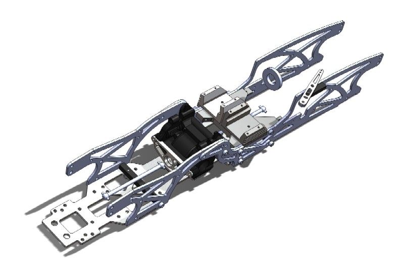

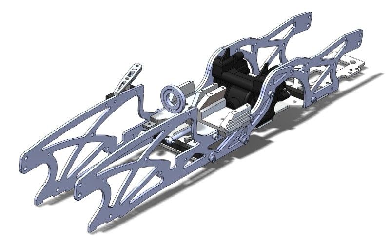

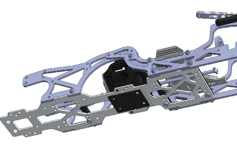

Alors, pour aujourd’hui le montage démarre par un approximatif visuel
Un peu de CAO
Réalisé par notre ami patoch

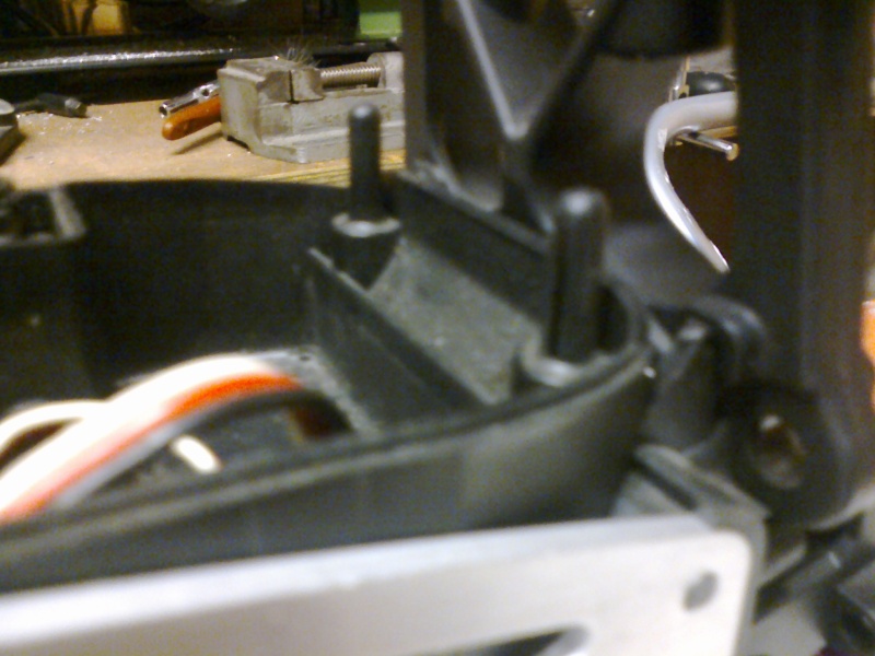

Le début du montage Question moteur, dans le doute j'ai d'abord essayé le quel s’adapte le mieux, Hpi k 4.6 ou LOSI 454 Avant de commander le jumeau!!! cela m'a permis de voir que le losi ne passe pas dans ce chassis a cause du boitier de lanceur On le vois dans les 2 photos précédentes
Du coup c'est parti pour les 2 hpi K 4.6 A l'arrivé du 2ème moteur.....
Et la ca passe nickel 8)
