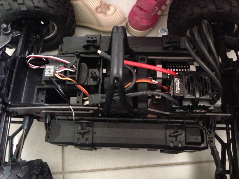

| Hello, Je vous propose de rentré tous de suite dans le vif du sujet en débutant avec le déballage, et ce qui ce trouve dans la belle boiboite qui nous viens de loin Déjà je peu vous dire que l'on y trouve un Savage Les enfants n'était pas fournis avec, donc pas de retour possible au SAV La grande qui dit a son frère : Touche pas Matis, tu va le casser ( ci seulement elle s'avait ) Photos des entrailles... c'est neuf donc beau!!! Le reste des pièces qui ce trouve dans le carton Le Voila sur le plan de travail prêt a subir quelques modif PK 5.5 déjà souder j'ai pas pris de photos pendant la soudure Zoom sur les PK Maintenant l'une des pièces les plus importante a changer des le début d'après ce que j'ai pu lire sur le fofo, Le pignon 18/23 HD donc démontage pour ouverture de boite. Voici le vieux, neuf Comparaison origine / HD Et voici le HD dans sa news maison ( pour longtemps j'espère ) Une fois la boite refermé je passe au montage du Skid central RPM Avant Maintenant Une fois le skid monté il me reste encore la wheelie-bar Donc c'est parti, on l'ouvre et on prépare On assemble avec les roulements Et on la pose Avec la carro Pour finir, les rislans avant et arrière Apres avoir monter tous ça, c'était le moment de faire un test pour voir ce que sa donne..... Je place les lipos dans leur bac.... je place les piles dans la radio.... j'allume la radio.... allume le Flux Et là, les petits BIP de la mélodie du bonheur qui résonne dans mon garage J'ouvre mon garage ( pour info il était 1H30 cette nuit ) pose le flux, prend la radio et mes un pti coup de GAZZZ... C'est a ce moment que je me dis que c'était une erreur de ne pas mettre la carro. Le Flux décolle sur un mètre, atterrie sur le toit est glisse sur 2 mètres Pu*** de je comprend enfin ce qu'est la puissance du nucléaire Resultat en photo Je suis désolé pour vous mais pas de casse juste des rayures sur l'arceau... Au final j'ai fait tourner le flux a peine 10 min car même si ce n'est pas du thermique dans mon impasse cela résonne beaucoup. Donc retour au stand pour peaufiner les réglages du Castle, et couper le tube antenne pour qu'il reste a l'abris sous la carro. Et pour finir quelques photos du flux prêt a affronter les bosses, la boue et tous ce qui lui passera sous les roues Je viens de faire un sacré pavé mais bon, ils y a beaucoup d'images Merci de m'avoir lu, et si vous avez des conseils, remarque (bonne ou mauvaise), ou juste envie de faire pipi... je vous en prie, je suis tout ouïe... John'ss |

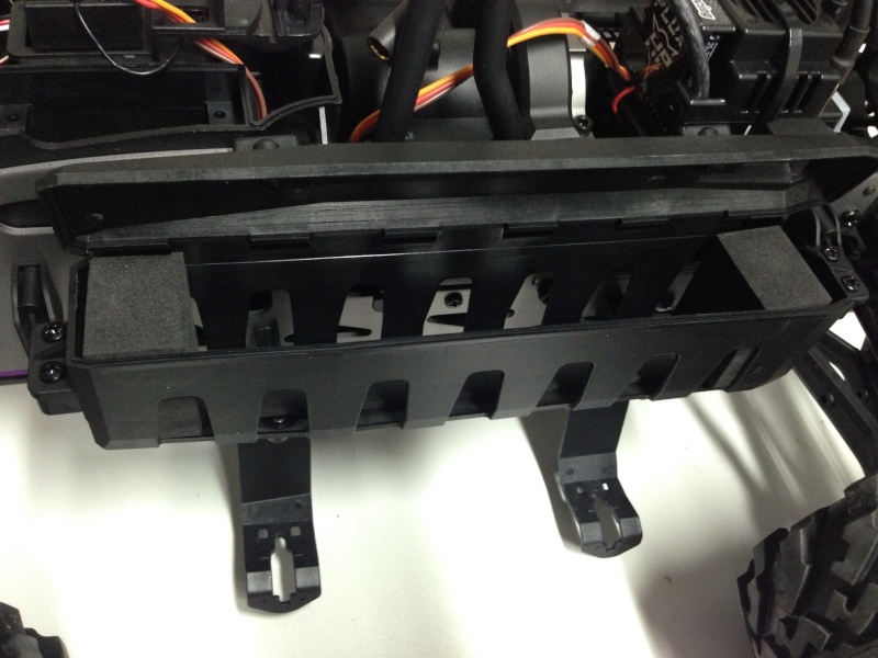

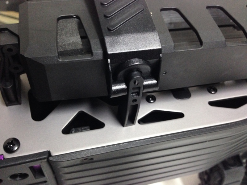

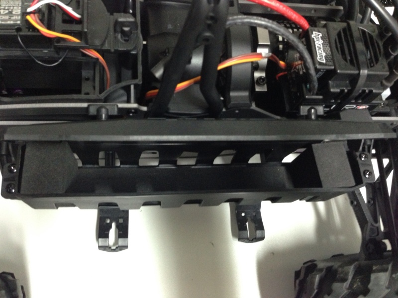

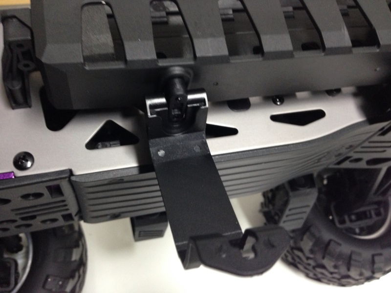

| Lut, Tu pourrais nous faire un petit retour sur les nouveaux bacs à batterie stp Sinon bienvenue dans la meute Bab' _________________ |
| Sujet: Re: [John'ss] Présentation Savage Flux HP Ven 14 Juin 2013 - 18:25 | |
| Lut,
Eh oui c'est méchamment puissant:twisted:Comme d'hab', c'est beau quand c'est neuf. Bab' pour les bacs à batteries, à moins de les détruire les batteries ne sortirons pas:P Y'a plus qu'a virer le zoo pour aller rouler:clown:

Tu pourrais nous faire un petit retour sur les nouveaux bacs à batterie stp Salut, Je peu te faire un petit retour sur le peu que j'ai pu en voir pour le moment, sachant que je n'est pas encore pu les tester en "mode bash" Ce que j'ai pu constater par rapport au ancienne version, c'est une impression de solidité au niveau des languettes de fermeture Au niveau du système de fermeture, je le trouve plutôt bien foutu. A voir si dans le temps les papillons plastiques ne prennent pas du jeu avec les vibrations (enfin les crash) Mode ouvert Mode fermer Pour ce qui est de l'ouverture de la porte, pour y glisser les lipo's je trouve que c'est correct a condition de bien mètre les papillons en position "fermer" histoire de gagner en largeur d'ouverture (c'est léger mais quand même...) Et pour finir, j'ai voulu inverser les 2 bacs pour gagner encore en simplicité au moment de changer les lipos.... Ba non ce n'est pas possible si on souhaite garder le système de fermeture avec les languettes plastiques car elles sont fixé sur le support du bac. Voila, je te dirais comment elles tiennes dans le temps après quelques sortis. - akrapovic73 a écrit:

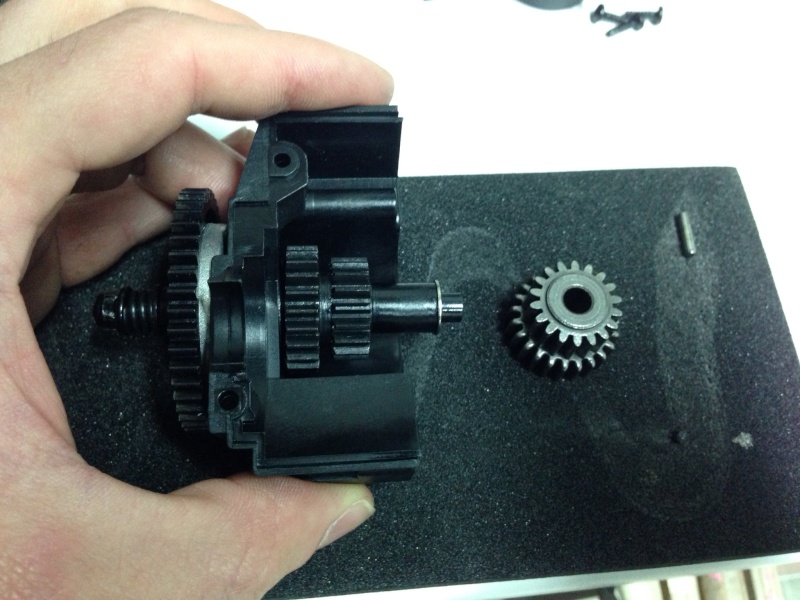

ensuite pour préserver la transmisionil faut regler le punch control a 100 , serrer le sliper a fond au frein filet fort, et monter le pinion moteur au scelle roulement, perso je le monta avec sa:
Au début j'avais mis le punch control a 30% mais ce n'etait pas suffisant pour un débutant nucléaire comme moi. La il est a 50% si je ne trouve pas ça satisfaisant je le monterai encore. il ce peu qu'il ce retrouve trés vite a 100% Pour le slipper c'est fait mais que veut tu dire par "monter le pinion moteur au scelle roulement" je ne pige pas
régler l'entre dent pinion /couronne en ayant 1mm de jeu sur la couronne. les pinion d'origine ne sont pas en acier , prévoir de le remplacer par un model acier
Merci bien je compté en commander d'ci peu
