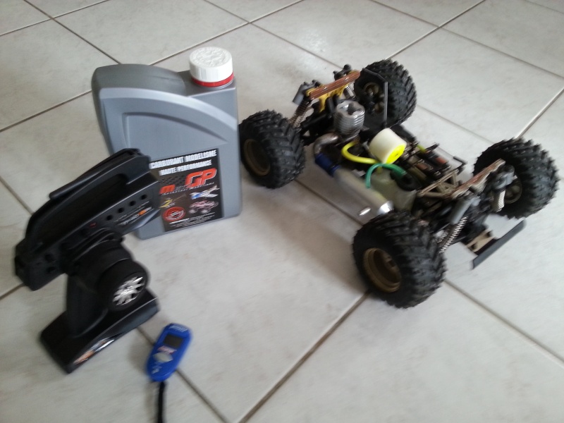

Seul soucis lors du teste mise à part la pluie qui s'est invitée, une vis de la fusée arrière se dévisse( enfin avant normalement Rolling Eyes ) sans arrêt, va falloir passer à la loctite Twisted Evil !
Voili voilou!
Je suis bien content car après plus de 4/5 ans sans tourner le voila de nouveau en vie se SSK!
Si il fait beau demain je tenterais de faire une vidéo.
Bon je sais que c'et pas forcément approprier de poster l'avancement de ce ssk sur pro-savage mais je ne me voyait pas le faire ailleurs! tongue
Bon week end!!
Matt'

Ce matin je change de sens les deux diff', et effectivement s'étais bien ça, du coup on repasse avec la direction à l'avant, un peu plus normal "keumême"
Mais c'est vraiment le pied quand ça roule!!! Arrow
( baissez le son car y a du vent et c'est brut, ça tourne un peu aussi, désolé Razz Rolling Eyes )
Bilan:
Ça envoie pas mal, le moteur est loin d'être sous-dimensionné, caisse assez solide malgré mes craintes et les nombreux chocs/tonneaux.
[Matthetalri] Thunder Tiger SSK V1  20130610

Des news et pas forcément des bonnes!!!Arrow
[Matthetalri] Thunder Tiger SSK V1  20130710
Et oui une autre des maladies de ce petit monstre c'est le bas des " bulks" ( c'est ça le nom hein????) au niveau des axes qui sont vraiment fragile ( pas la première fois que ça arrive.).
L'axe "chewing-gum" à pris aussi ( d'ou la casse)
[Matthetalri] Thunder Tiger SSK V1  20130711
Je vais tenter des réparer et non d'acheter, en même tant ils sont tous hors stock...Rolling Eyes
Le but étant de fixer une plaque assez fine et résistante pour la caler contre la partie brisée, et ça tous le long du support ( d'axe à axe )
Et si je vois que c'est bon je le fait pour les 2 ( donc 4 plaques).
C'est vrai que c'est pas suffisant ce genre de machine pour les bourrins que nous sommes.
ps : Même si le Xs ss me fait de l’œil je résiste, mais grave!!! j'était à deux doigts de cliquer hier!!! A deux doigts!!!!What a Face )
Matt'

Il a bien morflé ton engin affraid bon courage pour la réparation par ce qu'à mon avis, t'es bon pour remplacer le bulk nous voyons

Aller, des news et de la réparation de fortune, teste demain!
[Matthetalri] Thunder Tiger SSK V1  20130712
z'avez vu comme c'est droit et net comme découpe!  picol/  blink
Un jour je testerais....
[Matthetalri] Thunder Tiger SSK V1  20130713
yeahhh
Ps: du coups l'idée du savage xs c'est vraiment pas pour aujourd'hui!
Ps 2 : Doumé, t'as choisis Homer comme avatar pour votre point commun... si tu zoom(es) sur le haut du crâne tu aperçois les 2 tifs qu'il lui reste sur le cailloux!  scratch lol!
je sors
Matt'
