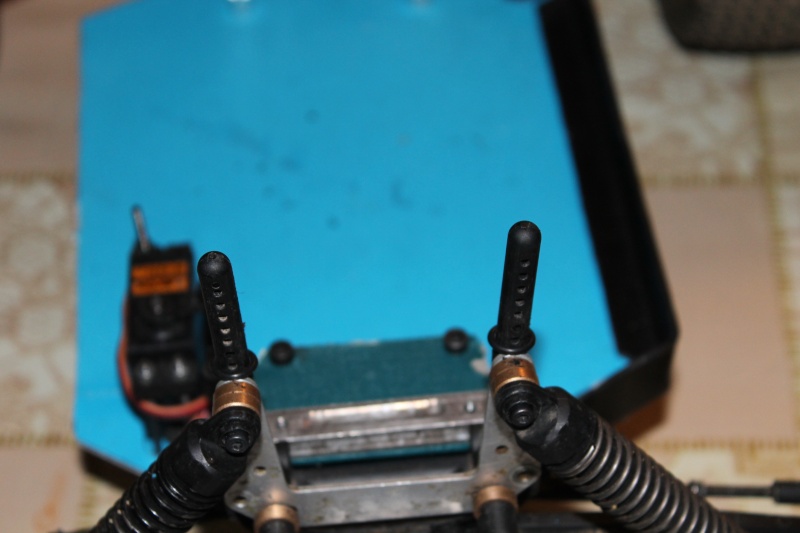

voila le projet sur lequel je suis actuellement : un Buggy/Truggy sur base Savage

Châssis : type buggy/truggy fait maison
Projet Truggy/Buggy/Savage by Tiago Plan10

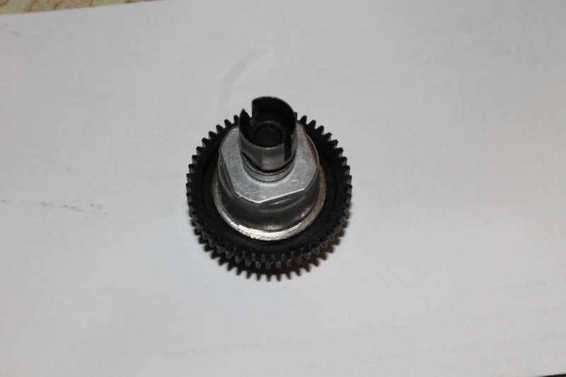

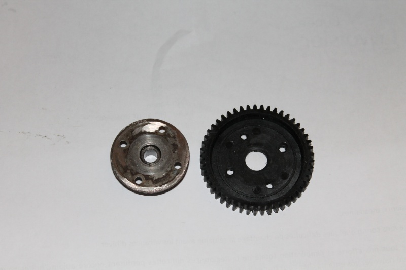

Transmission : Diff' centrale home-made base couronne plastique(merci à Dom) + diff savage + axes de noix de cardans modifier by Rcsotrop pour monter noix de boite de vitesse(en cours)
Projet Truggy/Buggy/Savage by Tiago Diff10
Projet Truggy/Buggy/Savage by Tiago Diff210
Projet Truggy/Buggy/Savage by Tiago Diff310

Salut Tiago,
Joli projet Cool
Tu as prévu quoi pour cacher l'ouverture des bulks Question Des skid de Savage Question
Le sauve-servo à l'avant ne risque pas de prendre un peu cher Question
Peut-être que des vis supérieures de celui-ci tu pourrais faire partir des renforts comme à l'arrière nous voyons
Dernière remarque: Tu as le kit alza Question
Parce que les axes de triangle inférieurs risqueraient de se barrer vu qu'il n'y a plus le skid de Savage pour les caler Wink
Bonne continuation, hâte de le voir en route bounce

MessageSujet: Re: Projet Truggy/Buggy/Savage by Tiago   Projet Truggy/Buggy/Savage by Tiago Icon_minitimeVen 22 Mar 2013 - 7:38
Il y a du boulot! Surprised
Par contre, comme juju, je me pose la question des tiges de triangles inférieurs...
Les alu sont un peu fin aussi... les tours d'amortisseurs feront pas un tour de piste a mon avis...
Quelle épaisseur pour le chassis? il faut du 3 ou 4mm mini...

J'ai prevue des skids fait maison comme pour l'avant, les axes de triangles je peut mettre des circlips Smile
pour le châssis c'est du 4mm en AU4G je crois, les renforts a l'arrière sont les supports livré avec le pare-choc alu bom les tours je vais les refaires en alu 4mm Twisted Evil
merci pour vos remarques Cool

Beau projet avec beaucoup de travail.
Je pense que pour les tours d'amortos tu peux mettre plus que 4mm d’épaisseur.
a suivre Wink

jolie projet.
Je te conseillerai de faire un renfort avant, car la, la moindre bosse le châssis risque de plier.
Comme ceci :

maxi: c'est de l'AUG4 pas besoin de plus lOl
raph': justement je vais faire un renfort qui part du sauve servo vers le diff' centrale et du diff' centrale a l’arrière study
