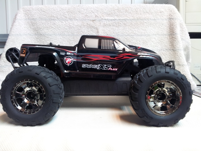

nouveau parmi vous depuis peu, j'ai décidé de vous présentez mon XS Twisted Evil
Je l'ai acquis il y a tout juste une semaine et je ne vous cache pas qu'il est à 99% d'origine... siffle
Entre temps j'ai commandé le matériel pour pouvoir commencer à l'utiliser:
1 Lipo 2S 6500mah 60C / 120C
1 Chargeur duo
1 Alimentation Stabilisée 13.8 / 20A
1 câble Banane / Dean 90° (j'ai vu le tuto mais je n'avais pas envie de m'embêter)
Puis j'ai pris aussi la wheelie bar pour ne pas fracasser la jolie carrosserie d'origine. rabbit
Aussitôt reçu, aussitôt montée !
Voilà, j'espère avoir un peu de temps ce week end pour pouvoir le salir un peu !
