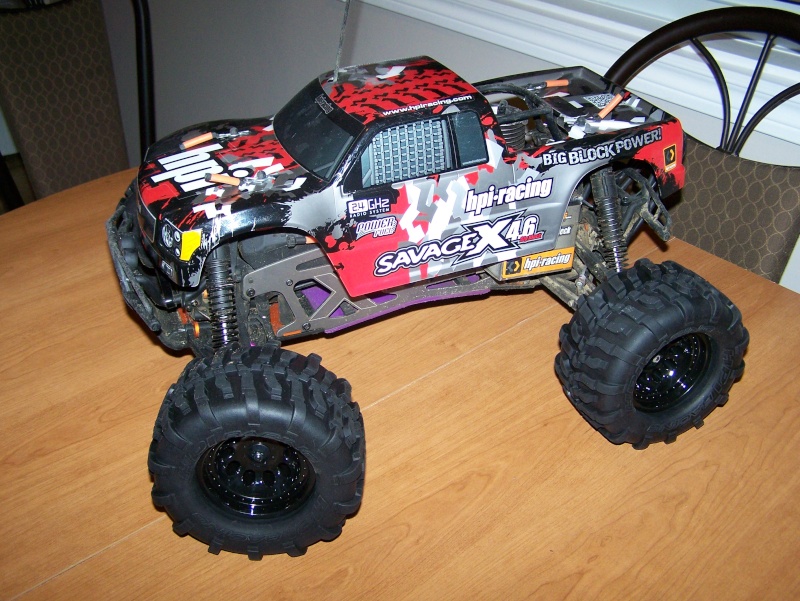

Je suis sur le forum depuis quelques mois et je n'ai pas encore présenté mon bolide.J'ai fais quelques modifications mais rien de majeur pour l'instant.
-Skid center RPM
-Kit de sway bar
-résonateur alu HPI
-wheelie bar
-clutch bell ventillé
-pneu gt5 hpi
-roue revolver black wide offset
-fuel cooler installé sur la pressurisation
-petite modification de la trianglerie
-protège réservoir en stainless fait maison
-servo direction hitec 645MG 9.6kg
iew.php?i=3&u=18091331][/url]

Bonjour Dan, il est magnifique ton savage, j'ai remarqué que tes roues ne sont pas d'origine sur ce modèle, mais bien mieux, je l'ai préfère Wink
