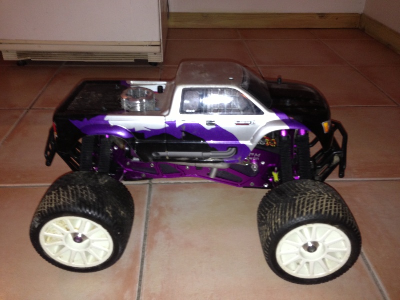

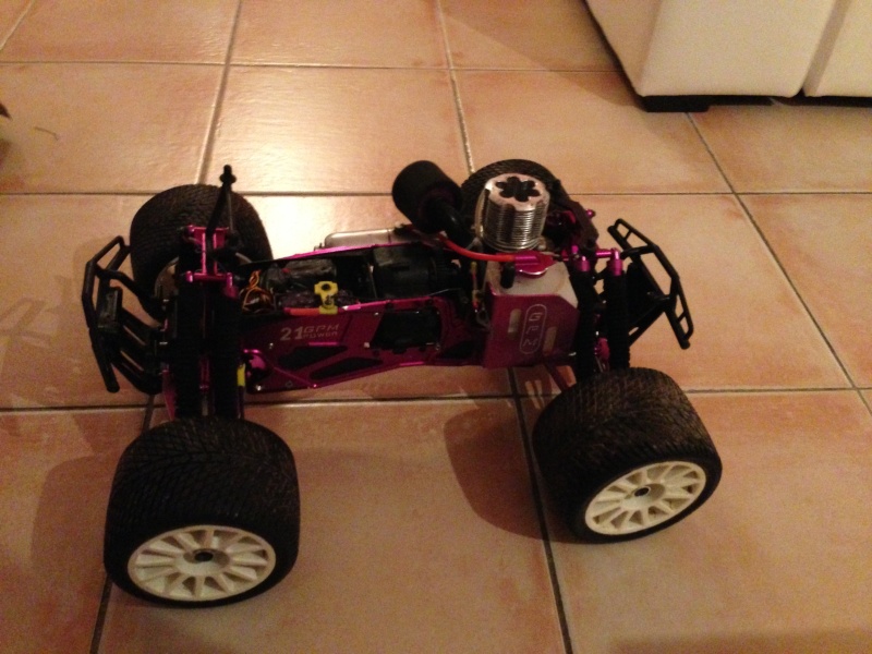

sans carrosserie:
le moteur picco (enfin, la culasse):

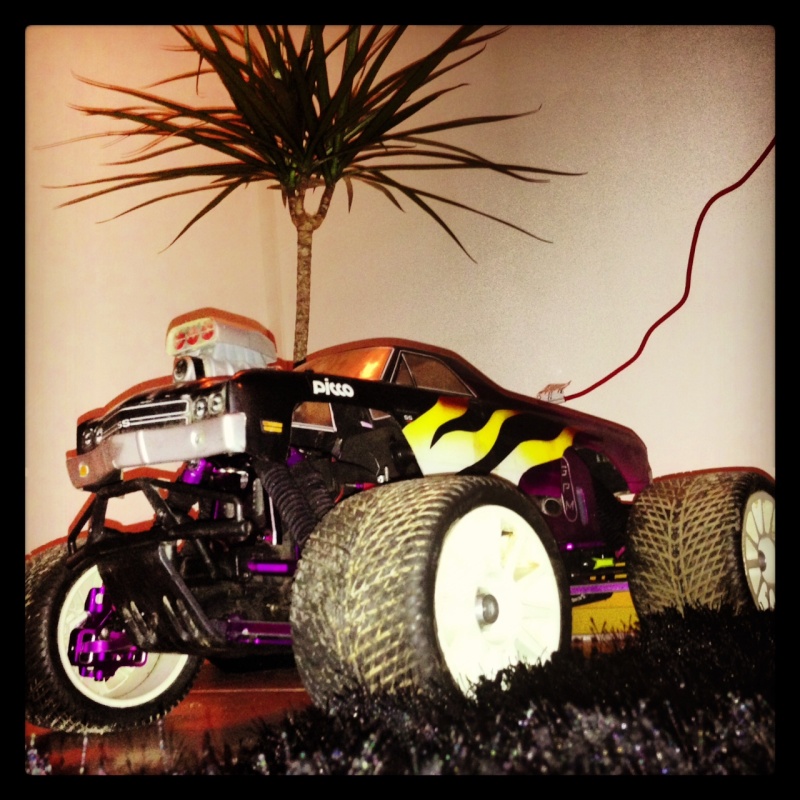

Avec les gros pneus:

Pour l'histoire des couronnes voilées, c'est du au slipper qui n'est pas pile poil en face Exclamation rien de grave Exclamation
Par contre, ce n'est pas un peu petit le picco 26 Question surtout pour trainer tout l'alu Exclamation
Attention a rester soft sur les jumps sinon c'est pliage de l'alu assuré Wink

Par contre fait attention au sens de roulage de tes pneus,si tu prends la deuxième photos(celles où on le voit mieux) c'est l'avant gauche et l'arrière droit qui doivent être permuter,pour les big joe c'est l'avant droit et l'arrière gauche blush

Je ne sais pas si c'est volontaire, mais ton support de carrosserie avant est plus généralement utilisé à l'arrière pour des carros hautes.
Il faudrait mettre le même qu'à l'arrière Wink

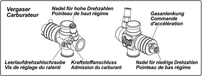

C'est pas plutot la vis de reprise que tu me parle là ?
cf voir photo:
MessageSujet: Re: Présentation Savage 25 upgrade Alu   Mer 30 Jan 2013 - 11:15
Salut les gars Wink
...., la contre pointe tu l'as, tous le monde là !!! ....
Pas obligatoirement Exclamation sur mon F4.6, il n'y avait pas de contre pointe Exclamation
MessageSujet: Re: Présentation Savage 25 upgrade Alu   Mer 30 Jan 2013 - 12:52
D'après les écrits de Gos', il parlait bien de la vis de reprise, de la vis de ralenti et du pointeau. Wink
elle se trouve sous la biellette qui actionne le tiroir du carbu, en fait elle est sur le tiroir
C'est bien la vis de reprise Wink
Tu as juste dû te tromper dans le nom Gos', pointeau, contre-pointe, contre-reprise, reprise, on s'y perdrait Laughing
La vis de reprise sert à régler le taux de carburant dans la combustion au moment de l'accélération. Il faut de préférence la régler après avoir réglé le pointeau, autrement dit le pointeau de haut régime Wink
Mais personnellement, quand je fais des réglages simples, je laisse la vis de reprise à son réglage d'usine et ça fonctionne parfaitement, parfois même je la rouvre encore un petit peu (une fois que le pointeau est bien réglé)
) Smile
L'important est que ça fume. Si ça fume et que ça n'a pas de patate, tu n'abîmeras rien. Mais si ça fait des gros bleuuuuooouuubbb bleeuuuoouuubb bleuuuooouuub à répétition et que ça ne fume pas, c'est réglé trop sec et là c'est pas bon Wink Il fait dans ce cas ouvrir le pointeau.
Voilà ce que je peux en dire...
Bon réglage, et si tu as besoin d'un autre conseil, n'hésite pas à faire une vidéo montrant le réglage en question, c'est ce qu'il y a de plus clair pour qu'on puisse diagnostiquer ce qui ne va pas Wink
Messages postés : 8054
MessageSujet: Re: Présentation Savage 25 upgrade Alu   Mer 30 Jan 2013 - 12:53
Merci JU Wink
La contre pointe est appelé à tors et à travers (vis de reprise ou richesse) !!!!!
Sur un carbu on trouve :
- La pointe principal (pointeau, qui règle le haut régime)
- La contre pointe (richesse, qui règle le bas régime)
- Ralenti
et pour certains carbus il y a une 4em vis de réglage qui règle le boisseau (contre reprise) Wink
voilà Exclamation
