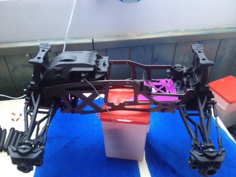

Bonjour à tous ,
Comme énoncé dans ma présentation je vais commencer à présenter mon Savage ! bon je vous l'accorde il est cour de remontage mais le post serra mis à jour quand j'aurai reçu toute mes pièces !
donc le voila à poil comme on dit !
et voila ma petite radio que je viens tout juste de recevoir !
j'éditerai quand j'aurai reçu ma nouvelle carrosserie, mes jantes et pneu , ainsi que mon réservoir et sa protection en alu
j'en suis au stade d'un gros check complet et sa fait du bien ! j'ai eu la belle surprise de voir que mes pignons d’attaque étaient édenté !! What a Face
y'à pas grand chose à voir mais bon !

MessageSujet: Re: Le savage de nini    Lun 18 Mar 2013 - 18:51
hello !
j'ai commencer à monter même si j'ai pas beaucoup le temps ! il y a une chose au quel je n'avais pas pensés ! bou:: boulet: mes carro sont de X et non de Xl , je suis bon pour en acheter une autre car sa fait bisard je trouve ! sa fait trop petit ! ou si vous avez une solution je suis preneur nous voyons
Désolé pour la qualité photo ! Quand il ferra beau ( c'est pas gagné ) j'en ferrai des nouvelles !
Messages postés : 5863
MessageSujet: Re: Le savage de nini    Lun 18 Mar 2013 - 19:35
Salut Nini Wink
nini29 a écrit:
.. sa fait trop petit ! ou si vous avez une solution je suis preneur nous voyons
Ba prend toi un châssis XL ou mieux, trouves un châssis "Pro-savage" Wink
