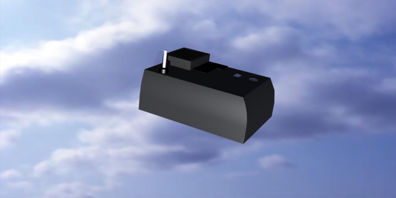

C'est donc aujourd'hui que je commence à modéliser des pièces sur Catia, je commence avec l'électronique. J'ai pris comme référence l'électronique de ma Tamiya, voici quelques images:
1) Les réels
2) Les modélisés
Voila déjà pour le début, y'a plus qu'a attendre les 2 savages pour commencer à modéliser la partie mécanique et un servo pour finir la partie électronique !! Cool Cool

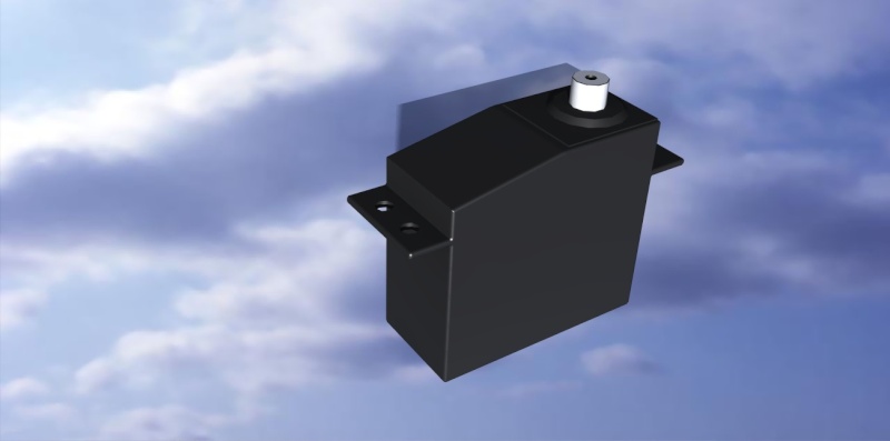

Ce matin j'ai modélisé un servomoteur (j'ai pris un vieux servo HS de ma Tamiya), le voici :
J'ai hate de recevoir le reste pour continuer à bosser sur ce projet !!

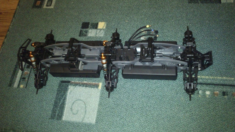

J'ai reçu toutes les pièces que j'attendais, j'ai donc commencé à monter quelques pièces.
Place aux photos:
Il faudra juste que je change les vis de support d'amortisseurs car elles sont un peu trop grande.
Et je commercerais à modéliser tous ça dans peu de temps !

Le petit 8x6 se monte progressivement, voici une partie des 6 roues motrices:
Voilou, il faut que j'usine un peu le châssis pour la 2ème partie arrière et que je commande de l'alu pour la partie avant !!
Hammer

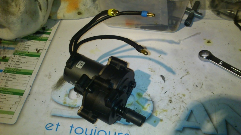

Création d'une 2ème cellule centrale pour fixation châssis avant:
1) on coupe Exclamation Razz
2) On lime le surplus d'un côté applaudissement
3) On lisse les rainures et butées de vis de l'autre côté
4) On regarde si c'est bien limé
On voit bien la différence entre les deux parties Exclamation Smile
5) On agrandit les trous pour les vis geek (ceux du bas)
6) On fait de même pour en haut geek geek
7) On fixe le support d’amortisseurs sur la partie la moins limée rendeer
Attention à bien fixer les bras avec les biellettes sans les vis avant.
8) On rajoute le différentiel et on visse le tout ensemble study
Les vis à tête cylindriques font les 3/4 de l'ensemble au niveau longueur et de l'autre coté de sont des petites vis.
9) C'est tout bon Exclamation picol/
En réalité cette cellule n'est pas double car elle me servira juste pour avoir de quoi fixer le châssis avant sur le châssis arrière, mais pour une vraie cellule centrale, il suffit de remplacer ma partie bouchée par un autre pignon d'attaque.
