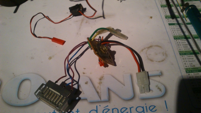

3) Le dépieutage
[Hammer]  Présentation et rénovation de ma Tamiya Dsc_0119
[Hammer]  Présentation et rénovation de ma Tamiya Dsc_0121
[Hammer]  Présentation et rénovation de ma Tamiya Dsc_0122
[Hammer]  Présentation et rénovation de ma Tamiya Dsc_0123

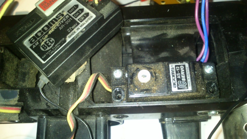

4) La mise en place du recepteur
[Hammer]  Présentation et rénovation de ma Tamiya Dsc_0124
[Hammer]  Présentation et rénovation de ma Tamiya Dsc_0125

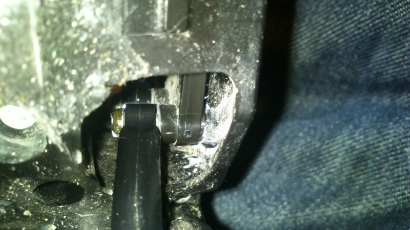

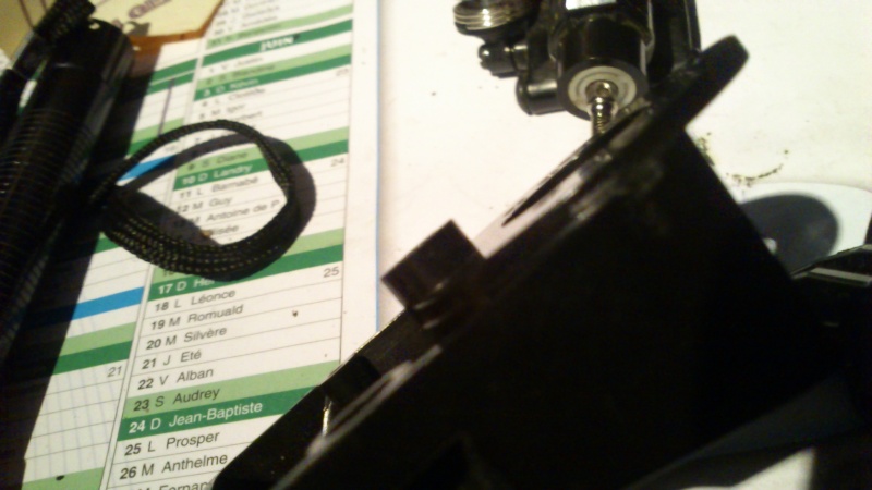

C'est en suivant la piste de mitch et en regardant de plus près que j'ai vu le problème
[Hammer]  Présentation et rénovation de ma Tamiya Dsc_0134
Le bas de la direction frotte contre le châssis car le nouveau servo est un peu plus grand.
On voit bien les traces:
[Hammer]  Présentation et rénovation de ma Tamiya Dsc_0135
[Hammer]  Présentation et rénovation de ma Tamiya Dsc_0136
Du coup j'ai un peu "usiné" au cutter
[Hammer]  Présentation et rénovation de ma Tamiya Dsc_0137
Et là c'est bon, ca ne frotte plus et plus de bruits (sauf quand les amorto sont à fond, ce qui est rarement le cas)

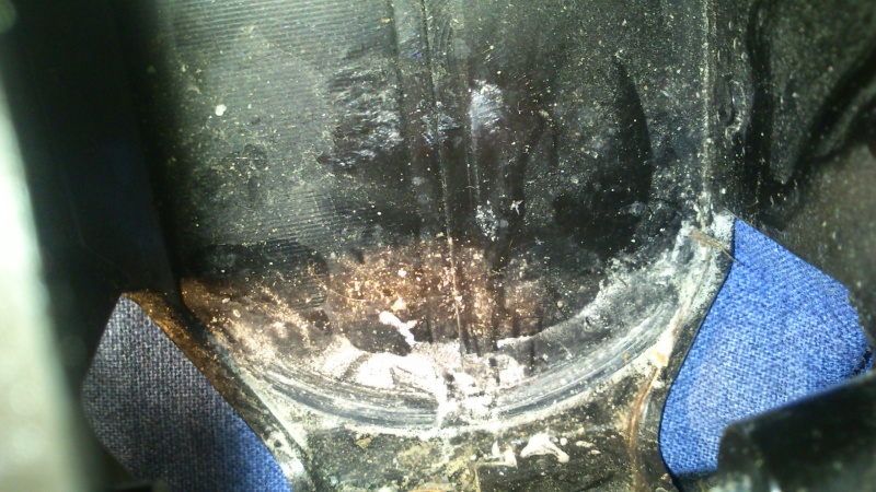

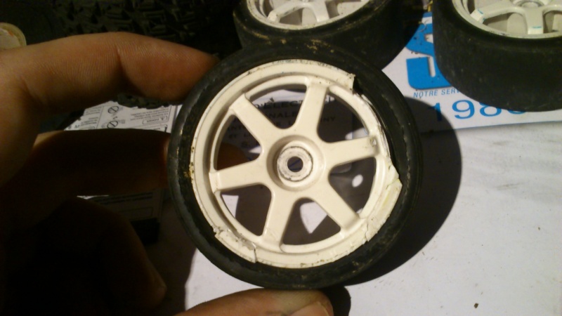

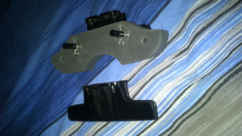

En effet mitch avais vu juste avec les paliers métal et plastique, un palier métal a cru bon de se chauffer et à fait fondre une butée plastique du châssis, heureusement j'avais le morceau de châssis en rab ! excelent
Voila la pièce à l'origine
[Hammer]  Présentation et rénovation de ma Tamiya Dsc_0140
Et voici la pièce qui a morflé (au passage j'en ai chié pour retirer l'axe encore dessus)
[Hammer]  Présentation et rénovation de ma Tamiya 943532DSC0127
[Hammer]  Présentation et rénovation de ma Tamiya 384064DSC0129
Du coup je vais changer tous les paliers métal et les "roulements" plastiques. (J'en ai 22 à changer)
[Hammer]  Présentation et rénovation de ma Tamiya Dsc_0141
Heureusement, la transmission n'a rien Surprised Suspect Surprised
[Hammer]  Présentation et rénovation de ma Tamiya Dsc_0142
En plus je me suis pris une bordure de flan et y'a une roue qu'a pas trop aimé lOl
[Hammer]  Présentation et rénovation de ma Tamiya Dsc_0143
Bilan de l'après-midi:
Une roue cassée, une pièce du châssis HS et 22 roulements à acheter.

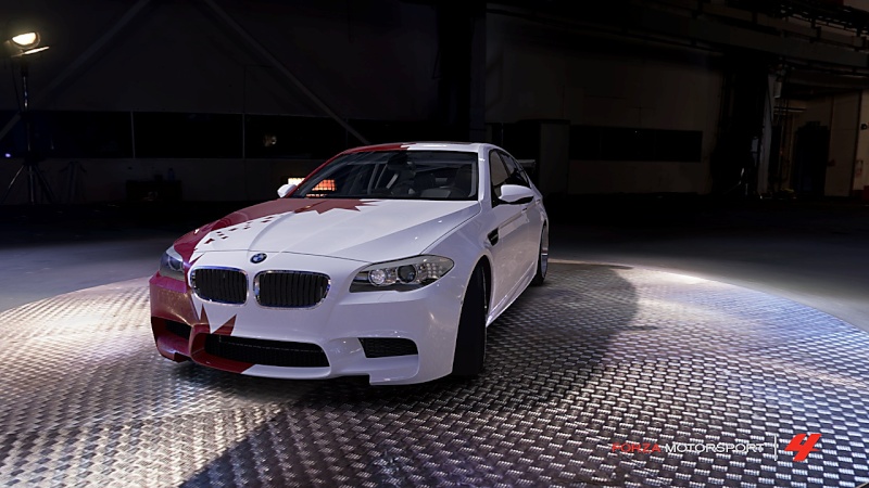

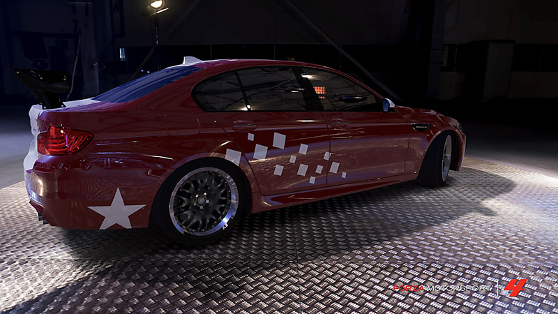

En attendant tout ça, je potasse un peu sur la carrosserie qui va arriver, j'ai donc lancé Forza 4 et j'ai essayé plusieurs looks.
C'est pas tout à fait le même modèle de voiture mais c'est ce qui s'en rapproché le plus.
J'ai fait pour le moment 3 looks différents, les voici:
1)
[Hammer]  Présentation et rénovation de ma Tamiya Forza-10
[Hammer]  Présentation et rénovation de ma Tamiya Forza-12
[Hammer]  Présentation et rénovation de ma Tamiya Forza-13
2) Un peu plus simple:
[Hammer]  Présentation et rénovation de ma Tamiya Forza-14
[Hammer]  Présentation et rénovation de ma Tamiya Forza-15
3) Alors là pour le faire sur ma carrosserie je vais y passer du temps:
[Hammer]  Présentation et rénovation de ma Tamiya Forza-16
[Hammer]  Présentation et rénovation de ma Tamiya Forza-17
[Hammer]  Présentation et rénovation de ma Tamiya Forza-18
Bien sûr les Stickers ne sont pas mis car je n'ai pas la planche sous les yeux, je ne peux donc pas les dessiner sur forza. Neutral
Merci de me dire celle que vous préféré ou les modifications que vous y apporterais. Wink Wink
Si vous avez des idées, n'hésitez pas sachant que j'ai à ma dispo du bleu et blanc et que je vais m'acheter du noir et rouge foncé (je peux toujours acheter d'autres couleurs Wink )
