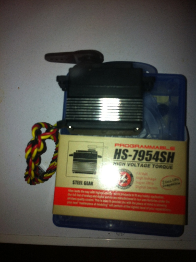

tout d'abord je lui est payer un servo de direction digne de ce nom : le HITEC HS-7954SH
sonny en savage hp Img_0310

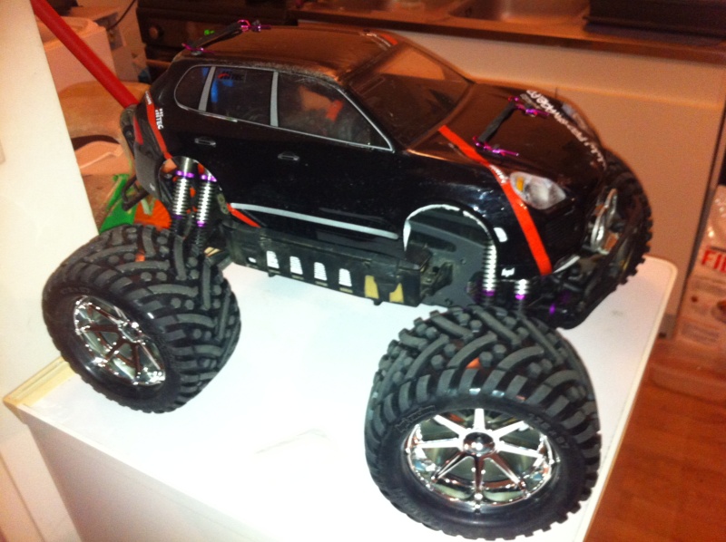

place aux photos de la nouvelle carrosserie La Porche Cayenne :
sonny en savage hp Img_0311
sonny en savage hp Img_0312
sonny en savage hp Img_0414
sonny en savage hp Img_0313
sonny en savage hp Img_0315

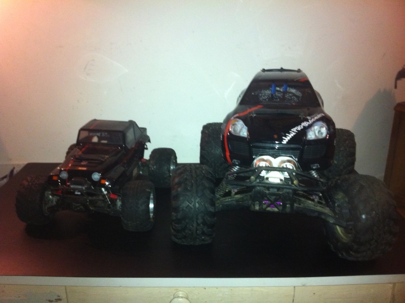

aller photos avec sa petite soeur rien que pour vous !
sonny en savage hp Img_0318
sonny en savage hp Img_0322
sonny en savage hp Img_0323
sonny en savage hp Img_0324

Sympa cette carro de porsche yeahhh
Tu sais que tes deux pneus à l'avant sont à l'envers Question

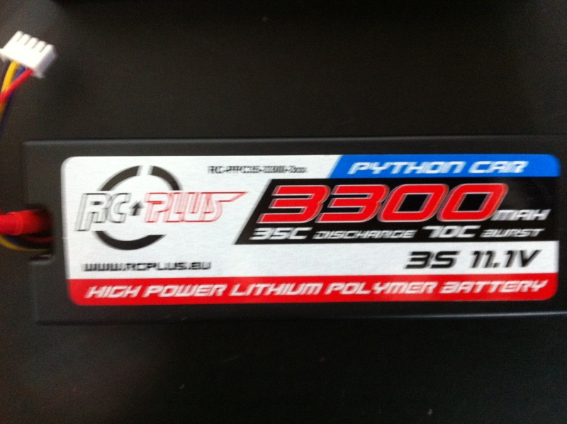

après avoir endommager une de mes batteries en 2s 55c 6000mah
j'ai décider de faire une petit test sur le 6s !
je viens donc de me prendre 2 batteries 3s 35c 3300mah...
je me doute que la capacité a une autonomie bien différente...
je viens de finir le bricolage des batteries... (prise PK 4MM)

je ne vais pas te rassurer en te disant que celles-ci risque d'y passer aussi.
En effet, sur le Flux tu as un controleur de 120A, il faut que tes batteries puissent les délivrer au minimum study
Arrow 35x3,3=115,5A c'est juste si on veut les garder longtemps nous voyons
Choisis les prochaines avec au moins 150A Twisted Evil
Et les PK 4mm sont fait pour du 80A max study
Mais, oui y'a un mais, les chiffres c'est bien, la réalité c'est mieux Rolling Eyes
d'origine le Flux est légé, son moteur consomme autour des 80A avec le pignon de 20 study donc çà ira avec ces prises.
Mais si il prend du poids, çà va faire grimper les ampères Surprised

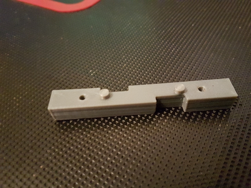

il me manque 2 pièces ! un axe de roue 86928 que je vais commander le mois prochain
et un renfort : la piece 102272
sonny en savage hp 15192887451219038134
j'ai un ami qui as monté sa propre machine a imprimer en 3D ! donc on c'est penché dessus...
voila le résultat :
sonny en savage hp 1519288890332775888
Tout est Ok ! révisé de partout...

Cool l'imprimante 3D,le plastique est aussi résistant ou plus Question
sonny en savage hp Empty
MessageSujet: Re: sonny en savage hp   sonny en savage hp Icon_minitimeJeu 22 Fév 2018 - 22:13
La pièce aura intérêt à être résistante, surtout si elle est montée à l'arrière, c'est là que ça tape Exclamation
Si ça casse tu peux toujours envisager de la faire plus large et / ou épaisse Wink
Il faudra aussi faire gaffe au montage, si le plastique est trop dur il risque de casser quand tu vas visser les vis dedans.
Perso j'ai refait une de ces traverses dans une barre d'aluminium, au moins la plaque sous le squid ne se déforme plus, à force chez moi ça avait fini par casser.

le plastique est niquel ! résistant ! c'est juste au poil ! si certain on des machine 3D je me permet de vous mettre le lien fait par mon ami sur un forum dédié a ca...
https://www.thingiverse.com/thing:2800084
encore faut t'il avoir la machine 3D...
