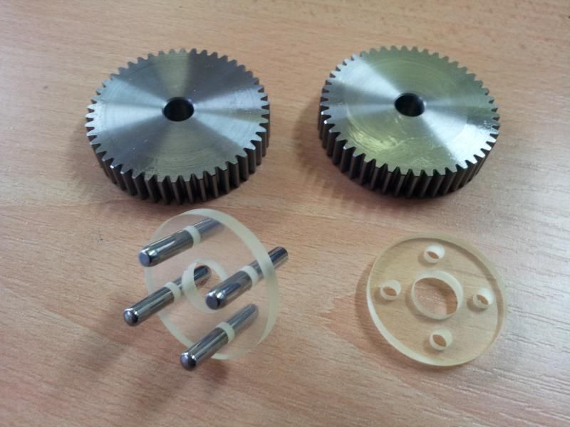

pour le slipper sa fonction est d’éviter les accoues sur la transmittion, ce qui soulage les engrenages et les noix de cardans (et les cardans aussi riredebile ).
le seul bémol c'est qu'il joue sur un coefficient de frottement de décrochage et dés que l'on dépasse la valeur le glissement s'effectue  Suspect Question
c'est comme pour poussé une table : on force au début pour la "décollée" puis ensuite on la déplace avec moins d'effort  buzz
bref ensuite le slipper glisse et on a du mal à retrouver l’adhérence du système pour passer la puissance, d'ou la solution de la plupart de nos lecteurs c'est de serrer à fond celui-ci pour le verrouiller.
au détriment de l’état du reste de la mécanique . empleur empleur empleur empleur
il faudrait amortir les chocs tout en gardant la transmission du mouvement (ne plus glisser) et messieurs j'ai reçus (enfin) les premiers pièces du coupleur.
me reste à faire usiner le couronne de 47 dents pour recevoir les goupilles et la bague, et usiner la piéce qui relie tout sa sur l'arbre de boite . . .
vous vous souvenez:
mais je vais faire un post spécifique pour ne pas pourrir le tien aurél  enerver

Salut Patoch, très belle pièce, je suppose que c'est un patin en caoutchouc qui aura le rôle d'amortisseur de couple?
C'est vrai que sur mes modèles thermique le slipper était bien utile, mais vu le couple des moteur électrique et vu que ce couple est dispo des le début de l'accélération le slipper est devenu beaucoup trop faible.
Le montage d'un embrayage soulagerait bien la transmission mais on perdrait la marche arrière et le frein...
