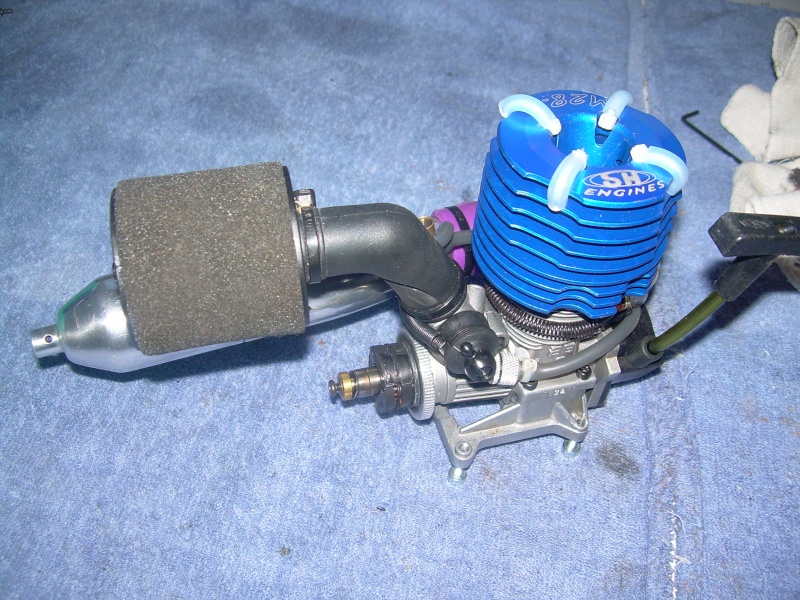

| Le voici, le voila ...Il est là C'est un savage 3.5 d'origine voici la liste des options/pièces rajoutées: Parties Motorisation:-Moteur SH28 -Réso HPI -Rollcage + arceau du X -Filtre a éssence A2pro -Embout de tirette rempacée Transmition/chassi:-Diff du XL callés etc... -Doubles disques hpi en inox -Kit robison 48/16 -Pignons d'ataques renforcés -Chassi du XL -Carrosserie XL Bleu Eléctronique:-Boitier radio du X -Indicateur de batterie -Batterie de réception 6V Voila les photos: La boite du moulin, un moi d'attente de Hangkong Le moteur avec son suport et sa ligne d'échapement.

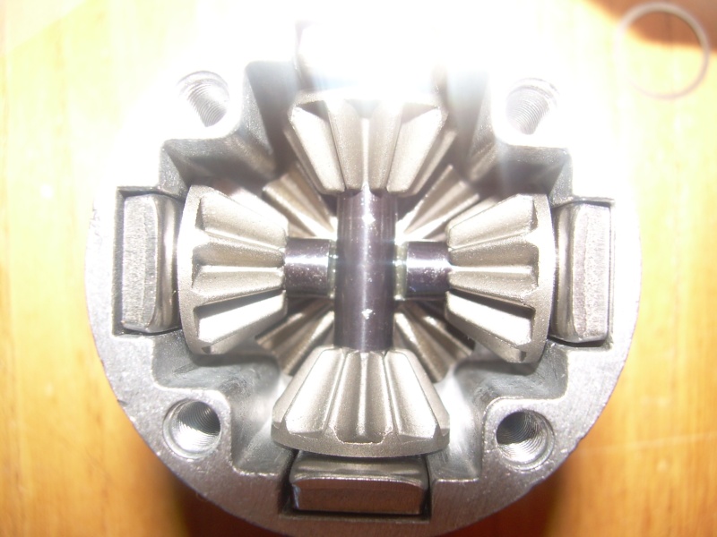

| Voila les diffs pour toi^^ 30€ les 2 Voila les pièces Voilà il y en a 2 Voilà un exemplaire, il y a tout ce su'il faut! Vous le trouvez comment? Ils m'ont mit de la graisse ais j'ai préféré mettre la mienne (indice:50000) Je les ais remplis a rabord mais pas trop Voila les 2 montés Je les ai testé ce week-end... :king: Pas de problèmes |

| Salut, C'est un bon début pour ton age J'ai vue que tu as commandé un chassis de XL, as tu pensé au cardan rallongé ? Sinon, les diffs que tu as ne sont pas ceux du XL, c'est juste un kit d'upgrade pour les savage X qui avaient encore des cages de diffs en plastique. Regarde la différence entres les diffs que t'as et ceux du XL, c'est du taillé dans la masse et non moulé (donc plus solide) : Fab |
Fab oui, enfaite ce sont les mêmes corps mais j'ai mit le pignon d'attaque/noix/grande couronne bling. - Rico a écrit:
