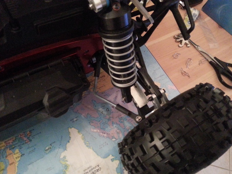

Déplacement des amortisseurs avant, sur l'arrière des triangles avant ( scratch pas facile cette phrase Laughing ) Pour éviter de ruiné un amortisseur sur un choc frontal, hein gab' colgate
Arrow Avant
Arrow Après
Arrow Le tirant de direction sur mesure réalisé avec une tige fileté de 4mm

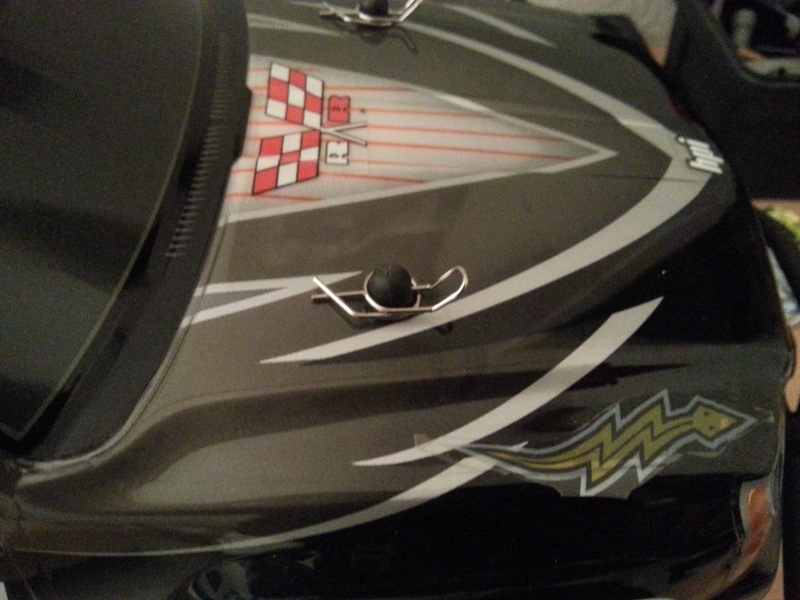

Ah oui, je vais tester de nouveaux clip pour carro : (des clips "sécurité") Vachement galère à enlever, et donc logiquement je devrai pas les perdre mais avec un savage tout est possible Twisted Evil
je vous dirai si c'est bien nous voyons
Une fois monté :

il y a que moi qui comprend pas comment on peut mettre ces clips...?

Faut faire passer la boucle par au dessus et après tirer vers la droite Smile
Donc je suppose qu'ils sont assez souple pour ne pas les tordre à chaque fois...

J'aurai fait le pliage de la tige filté un peu + près de la roue, çà ne dois pas passer loin du chassis quand tu braques à fond et quand tu es en détente et en compression nous voyons
Mais vu le montage des amortos en position arrière sur les triangles avant colgate tu dois avoir un braquage bridé, en buté sur les amortos Suspect

C'est exactement ça Smile Il sont assez souple pour faire passer la goupille mais pas trop pour qu'ils reviennent en position et que la boucle ne reste pas tordu Smile
Mmmmmh j'ai envie de peindre aujourd'hui nous voyons colgate
Exact colgate une petite F250
Le braquage était déjà bridé dans mon cas. Hpi à redessiner ses hubs pour pouvoir monter 4 amortisseurs avant avec le kit race. La butée sur le hubs a été agrandi et ils ont laisser qu'un trou. En fait j'ai le même rayon de braquage que le hub d'origine, mais avec l'angle d'inclinaison me permettant d'avoir une meilleur maniabilité dans les virages. Certe je n'ai pas vu une grosse différence majeur, mais c'est déjà bien yeahhh

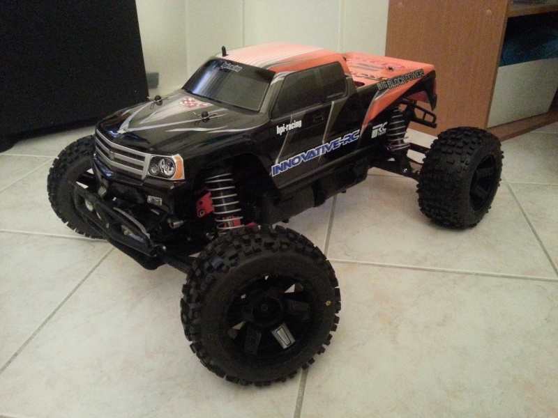

Salut Rapha Exclamation
Magnifique ta peinture super
Vraiment bien réussi Exclamation
MessageSujet: Re: [Raphaps3] Savage flux XL    Dim 3 Fév 2013 - 13:18
merci Aurel, des éloges de la part d'un graphiste la classe Cool

bah j'ai perdu mon premier clips "securit" ... je vais mettre une vis et un ecrou....
tres jolie carrosserie, tu l'as peinte par l'exterieur? pour le rendu mat
