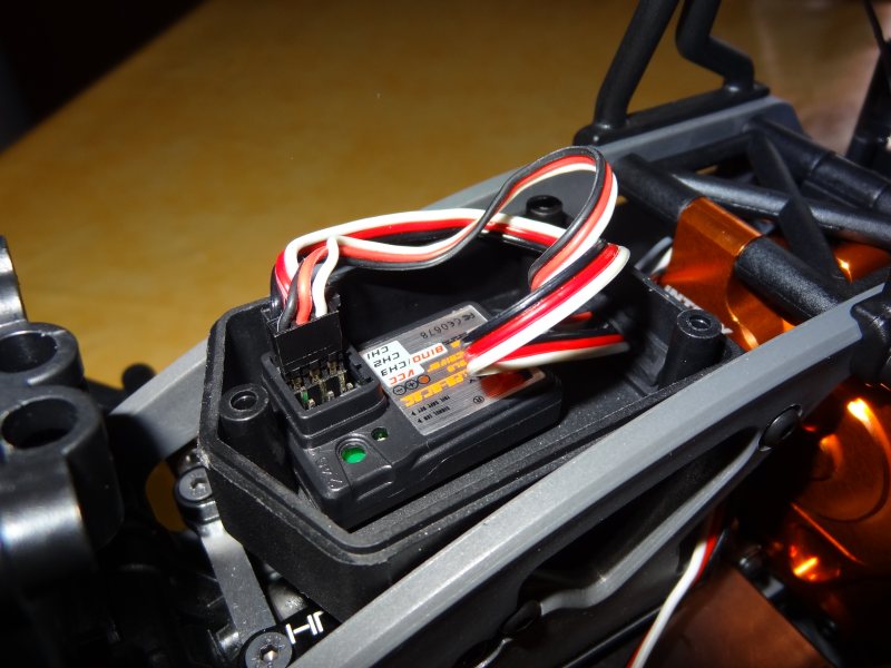

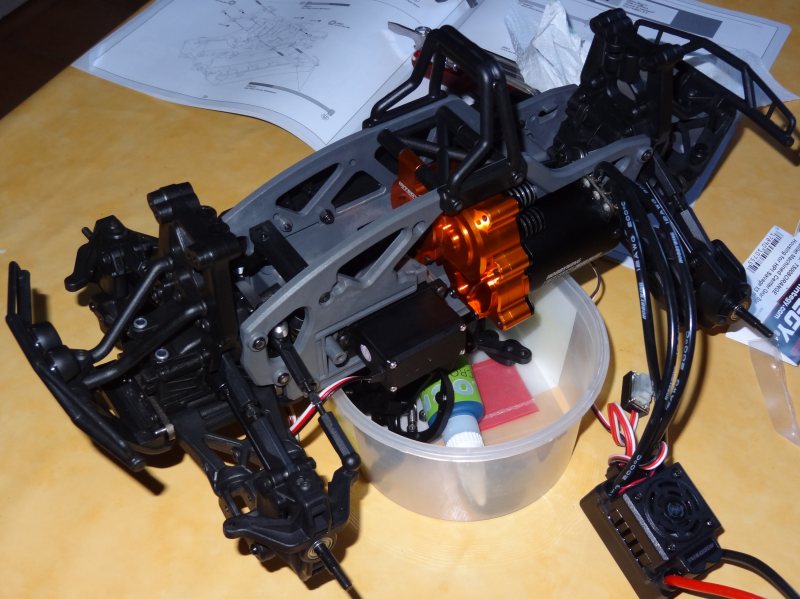

Ouverture du sachet G
Montage de la boite de réception. Là je peste pas mal contre la conception de la boite... Pour le système d'étanchéité, le passage des cables de servo et de récepteur sont peu évident, et encore pire pour le cable d'antenne... Sur ce coup là j'aurais trouvé un système coupé au milieu beaucoup plus pratique... Et encore que ce n'est rien par rapport à l'insertion de cette pièce dans le boitier... Là ça aurait été mieux de pouvoir la faire insérer en coulissant dans le boitier et pas à le faire rentrer un peu au petit bonheur la chance...
Pour le support d'ESC, manip très compliquée pour la préparation : retirer le bout, qui rentre en butée avec le Hobbywing SC8 waterproof...
Et comme ça ça passe tout seul sans couper les montants latéraux... Dommage pas possible de fermer la cage, mais ça doit être facile de bricoler une petite pièce pour faire en sorte que ça passe
Chassis avec toute l'électronique (pas encore fermé le boitier de réception, me manque encore la synchro avec la radio à faire)
