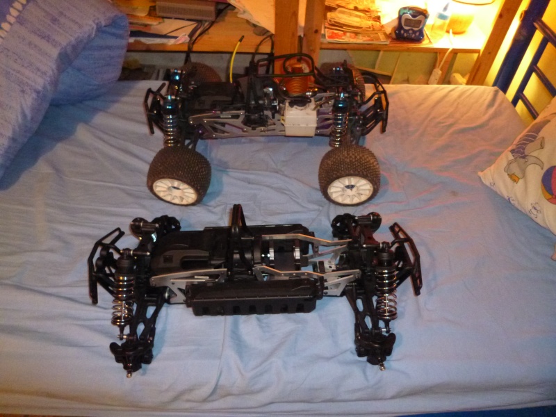

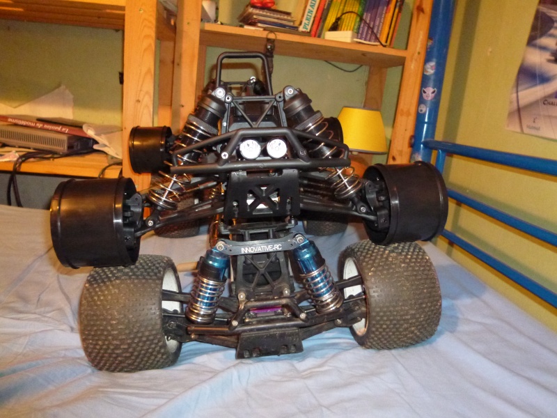

MessageSujet: Re: [TheSavageur] Neo project Savage Flux XL MAJ page 1   Lun 4 Fév 2013 - 13:54
Le p'tit colis du mois. clown clown
colgate
En détails
Arrow Les portes fusée renforcés
Arrow Les tirants renforcés également
Arrow Support moteur
Début du montage
Arrow J'installe la pièce IRC pour fixer les tirants à l'intérieur
Mais petit problème, avec les nouvelles chapes, bah obliger de monter les tirants en biais Crying or Very sad
J'ai eu la flemme de sortir la fraise pour tailler le châssis
Arrow Montage de la plaque moteur et du sauve servo
A la fin de la journée
J'ai piqué les adaptateurs de roue du TT pour faire un montage vite fait des jantes.
Bah... c'est large Twisted Evil Twisted Evil
Je vais l'adorer ce Savage love (mais faut pas le dire trop fort, le thermique va faire le tronche sinon Evil or Very Mad Embarassed )
Donc la partie mécanique est presque terminée, il me manque plus que les cardans de roues, héxagone, et pignon/ couronne.
Plutôt content que résultat niveau look, par contre qu'es ce que c'est chi censored à démonter un flux... enerver enerver lol!
Prochaine commande, cardans, hexagones, et pneus Smile
Merci d'avoir lu yeahhh
