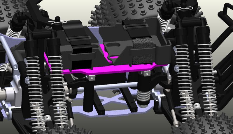

jusqu'à quelle dimension de lipo peut on mettre (largeur) dans le rack de vorza? car pour ma part je tourne en 5S et la lipo est asser large confused
Le rack lipo du Vorza peut accueillir 2 Zippy 5800mAh 3S soit env 56mm de large.
buche38 a écrit:
apres pas forcement besoin des rac pour fixer les lipo à l'arrière Wink
deux pourte plastique en travers juste au dessus du cardan et la lipo ce pose dessus Wink
Il est préférable d'utiliser des poutres alu (+ résistante) pour y poser les lipos et d'installer une plaque sur laquelle on peut (ou pas) fixer un beau support lipo avec des scratch pour les maintenir.

- les poutres plastiques casses Evil or Very Mad
- les lipos se déforment et s'abiment en dessous à cause de l'appui sur les poutres pendant les réceptions de sauts qui force les lipos à "s'écraser" sur les poutres, d'où l'intéret de mettre une plaque et un support correct Wink

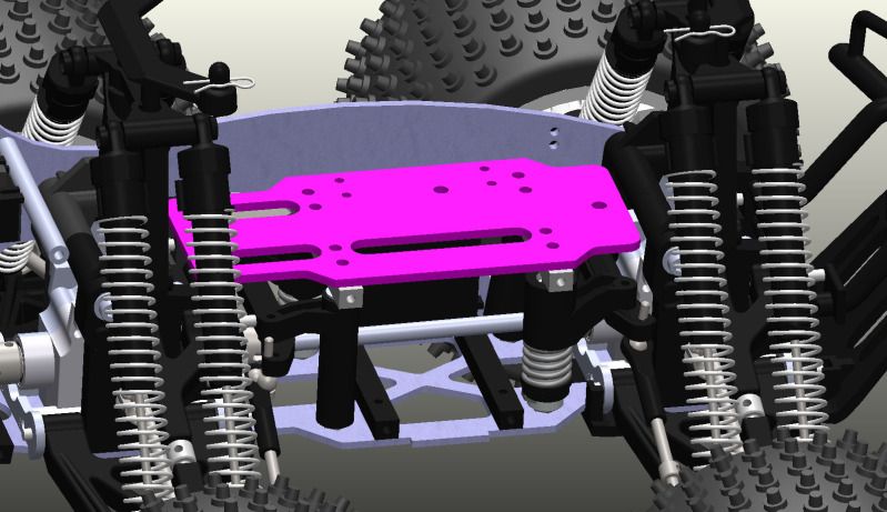

Pour info: Ce châssis est prévu avec une platine de cellule centrale de 4mm d’épaisseur Wink
ce qui rends le tout déjà bien solide geek

Le soucis majeur pour faire un chassis commun, c'est pour le chassis de droite avec son ouverture nécessaire pour le réglage de l'entre-dent du moteur BL. Deplus cette zone est soumise a de forte contrainte Arrow c'est là que les chassis commencent à plier pour les 4 roues.
Pour la fiabilité, on a préféré faire 2 chassis et les passer en 4mm.

c'est pour cela que je met de renforts exterieur sur ces zones sur mes chassis de twin , on pourrait faire comme tu as fait sur les chassis de BL en coupant des morceaux de chassis stand et fixer sur le chassis principal .
c'est de prevoir un chassis en 3mm commun et mettre les plaques de renforts en fonction du type de moteur et cela viendrai à mettre 6mm de chassis aux zones choisies.
du coups tu as le chassis gauche et droit commun et des renforts en fonction du type de motorisation.
